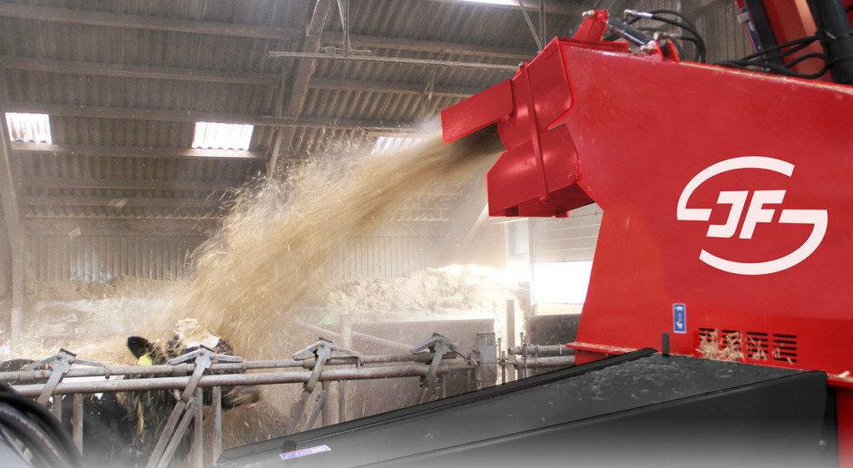

W przypadku ścielarek montowanych na wozach paszowych słoma jest najczęściej rozdrabniana już w zbiorniku. Następnie jest ona wyrzucana przez okno wysypowe do przodu. W zależności od marki maszyny, dalsza jej droga nieco się różni. W przypadku Kuhna słoma trafia na taśmę transportową. W paszowozach JF na rodzaj stołu - w obu przypadkach materiał jest dodatkowo kierowany w stronę wirnika wyrzucającego przez obracający się walec z zębami.

We wszystkich typach ścielarek wyrzut ściółki następuje dzięki wirnikowi wyrzucającemu. Zwykle ma on stosunkowo dużą średnicę - rzędu 1,5 m i wysoką prędkość obrotową, co pozwala mu na uzyskanie dalekich zasięgów ścielenia. Producenci deklarują różną maksymalną odległość wyrzutu - najczęściej jest to 18 m. Odległość ta w dużym stopniu jest uzależniona od wilgotności materiału - im wilgotniejszy, a tym samym cięższy, tym większy zasięg. W niektórych modelach siła wyrzutu może być regulowana poprzez zmianę prędkości wirnika za pomocą przekładni. Standardowo dwustopniowe przekładnie montuje Tatoma i JF. Z kolei Teagle w bębnowych ścielarkach Tomahawk nie stosuje żadnej przekładni, a napęd z WOM ciągnika jest bezpośrednio przekazywany na wirnik.
Na samym końcu cyklu pracy każdej ścielarki znajduje się rura wysypowa. Standardem jest hydrauliczna regulacja wysokości jej końcówki, dzięki czemu można z ciągnika sterować odległością wyrzutu ściółki. Niestety za regulację w poziomie, która pozwala kierować ściółkę w różne zakamarki, często musimy dopłacić. Jeśli wysyp jest wyposażony w tę regulację, to najczęściej "komin" można obracać o 300 stopni.
