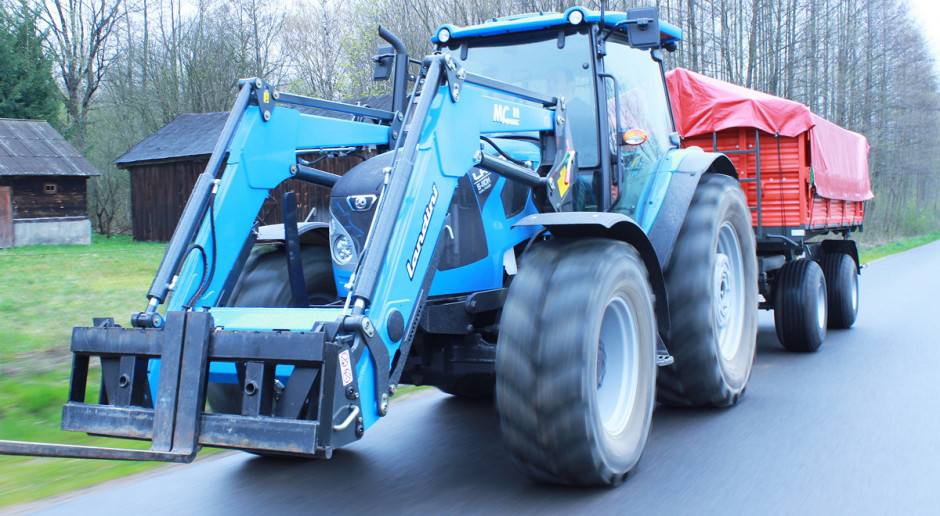

Przykładem jest testowany przez nas model 5H-110 Tier 4, który zastępuje dotychczas produkowaną wersję 5H, chociaż obie jeszcze przez jakiś czas pozostaną równolegle w sprzedaży. Otrzymaliśmy egzemplarz wyposażony w firmowy ładowacz MC 80 o maksymalnym udźwigu 1800 kg. Najbardziej rzucającą się w oczy zmianą okazuje się maska, która otrzymała zupełnie nowy design - trzeba przyznać, że ciągnik dzięki temu wygląda dużo atrakcyjniej. Jednak patrząc na kabinę, można odnieść wrażenie, że skądś ją już znamy. Nic dziwnego, gdyż jest identyczna, jak w starszym modelu 5H, chociaż zmieniono znacznie jej wystrój. Zupełnie nowy jest zestaw wskaźników, nowe są również materiały wykończeniowe. Jednak najważniejsza zmiana kryje się pod maską silnika, gdzie nadal pracuje jednostka Perkinsa, ale o mniejszej pojemności 3,4 l, za to spełniająca najnowszą normę Tier 4 (stąd skrót w nazwie Ti4).

Na uwagę zasługuje też firmowy ładowacz MC 80 o udźwigu 1800 kg. Trzeba za niego nieco więcej zapłacić niż za podobny osprzęt krajowych producentów, ale warto podkreślić, że w wielu punktach jest on po prostu lepszy. Duży udźwig to nie jedyny plus. Wspomnieliśmy wcześniej o precyzyjnym sterowaniu - można wykonywać bardzo krótkie i precyzyjne ruchy. Ładowacz posiada też niezwykle skuteczną amortyzację, która sprawia, że wysięgnik miękko zatrzymuje się nawet przy opuszczaniu ciężkich ładunków. Dzięki temu zmniejszają się drgania i naprężenia przenoszone na ramę ładowacza i sam ciągnik. Ważne jest też, że masywny wspornik łączący ramiona ładowacza jest opuszczony dość nisko i nie zasłania widoku na osprzęt podczas jego pracy i montażu. Dopracowany jest też system odłączania ładowacza czołowego od ciągnika. Nie trzeba do tego pomocy dodatkowych osób, a cała operacja trwa zaledwie kilkadziesiąt sekund.

Warto podkreślić, że wersja Top została wyposażona w rozbudowany do sterownia tylnym podnośnikiem EHR, którego udźwig wynosi 4750 kg. Dzięki niemu można nie tylko precyzyjnie ustawić głębokość pracy maszyny uprawowej, ale też np. maksymalną wysokość podnoszenia czy wybrać regulację siłową lub pozycyjną. Istotna jest też funkcja amortyzacji ruchów podnośnika podczas transportu, dzięki której unika się występowania niebezpiecznie wysokich naprężeń na tylnym TUZ. Jest to bardzo przydatne, ponieważ ciągnik rozpędza się do prędkości 40 km/h. Niestety, jazda z ładowaczem z taką prędkością jest trudna, gdyż ciągnik zaczyna podskakiwać. Bez ładowacza jazda z dużą prędkością jest już znacznie bardziej komfortowa.
