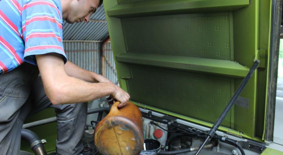

Obsługa kombajnu to nie tylko wizyta wyspecjalizowanego serwisu, to także praca własna mająca na celu uniknięcia drobnych usterek, które zaniedbywane w dłuższym czasie mogą doprowadzić do większych wydatków.
- Płyn chłodzący należy wymieniać co dwa lata i przestrzegać specyfikacji wymienionej w instrukcji obsługi. Dodatkowo należy bardzo uważnie sprawdzać czystość chłodnic, z zewnątrz blaszki mogą wyglądać na czyste jednak wewnątrz mogą być zanieczyszczone zawilgoconym kurzem. Zabrudzona chłodnica ma dużo mniejszą wydajność i szybko może dochodzić do przegrzania. Innym czynnikiem, który wpływa na przegrzanie, jest wewnętrzne zakamienienie chłodnicy. Do zakamienienia może dojść w przypadku wycieku i dolewania zwykłej wody zamiast demineralizowanej - wyjaśnia Krzysztof Burdziuk
Równie istotne jest regularne smarowanie wszystkich punktów wymagających naszej interwencji oraz pilnowanie aby układ centralnego smarowania działał poprawnie i miał czym smarować.
- U każdego naszego dealera można dostać smar w tubach. Jest to najwygodniejsza forma w przypadku gdy maszyna nie jest wyposażona w system centralnego smarowania. Oferujemy także smar w 5 kg wiadrach. Smary w zależności od zastosowania EP2 lub EP3 (do łożysk szybkoobrotowych). Smarować należy wszystkie punkty smarne, jednakże konieczne jest zwracanie uwagi na obracanie lub luzowanie powierzchni smarowanych, a także na częstotliwość oraz ilość. Nadmierne smarowanie może doprowadzić do sytuacji gdzie smar przedostaje się na powierzchnie, gdzie nie powinno go być np. pasy - wyjaśnia szef serwisu Claasa.
