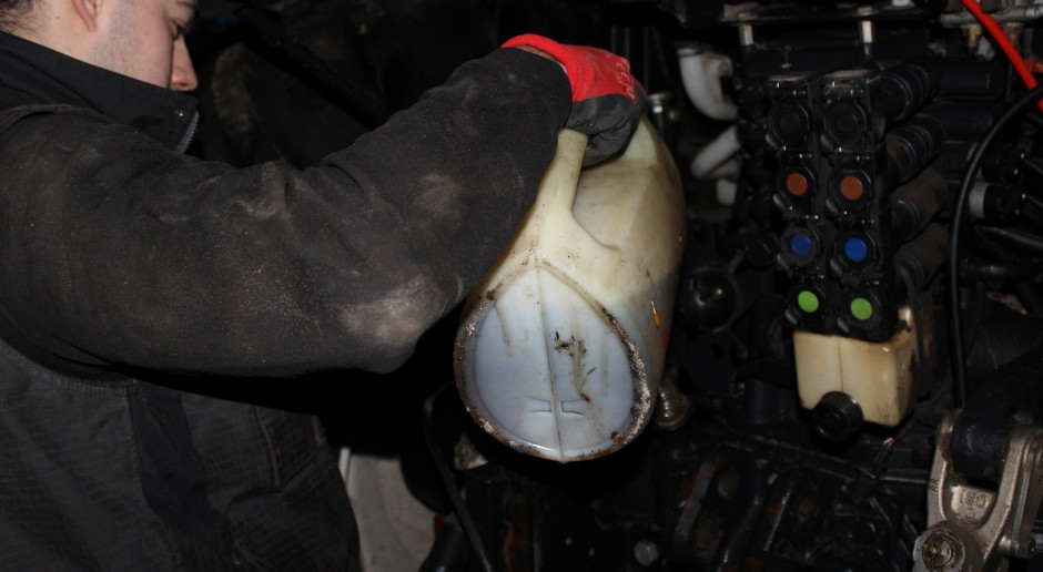

Pieniący się olej hydrauliczny cz.1 Gdy olej się spienie, pierwsze pytanie, jakie powinniśmy sobie zadać, to czy na pewno był właściwy; Fot. KH

Pierwsze pytanie, jakie powinniśmy sobie zadać, to czy na pewno olej był właściwy? Choć wydaje się to błahe, to częstym powodem takiej awarii jest użycie właśnie niewłaściwego oleju. Zamiast hydraulicznego (Hydrol) oleju typowo przekładniowego (Hipol), podczas gdy w danej maszynie układ hydrauliczny miał swój oddzielny zbiornik, właśnie na olej hydrauliczny.
Drugą równie częstą przyczyną jest nieszczelność układu, konkretnie po stronie części ssawnej: przed pompą, w pompie lub w okolicy mocowania filtra, również sam filtr (zapchany, zużyty, kiepskiej jakości) może być przyczyną pienienia się oleju a zużyta uszczelka przyczyną pobierania powietrza.
Kolejnymi powodami mogą być: obecność wody w układzie czy niewłaściwy poziom cieczy (zarówno zbyt duży jak i zbyt mały).
