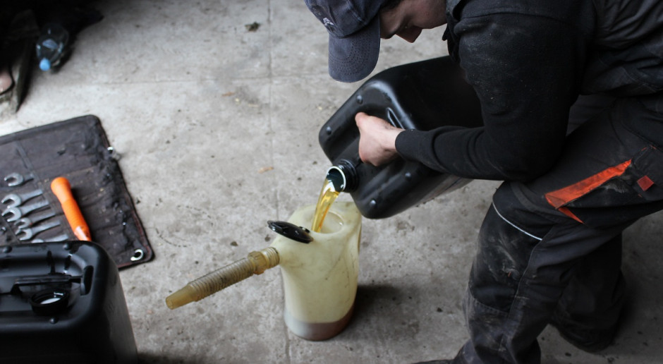

Aby sprawdzić, czy w układzie naszej maszyny jest woda, należy przed przystąpieniem do pracy zacząć powoli odkręcać korek spustowy zbiornika cieczy roboczej. Jeżeli w układzie zgromadziła się woda, to po dłuższym postoju powinna zebrać się na dnie zbiornika, a z racji mniejszej lepkości bez problemu powinno udać nam się spuścić ją przez poluzowany korek.
Warto po takim zabiegu dokonać przeglądu układu (przewody, korki, odpowietrznik, uszczelki itd.), niewielka ilość wody zawsze przeniknie do układu z atmosfery jednak jeżeli codziennie musimy ją spuszczać, gdzieś muszą być nieszczelności.
