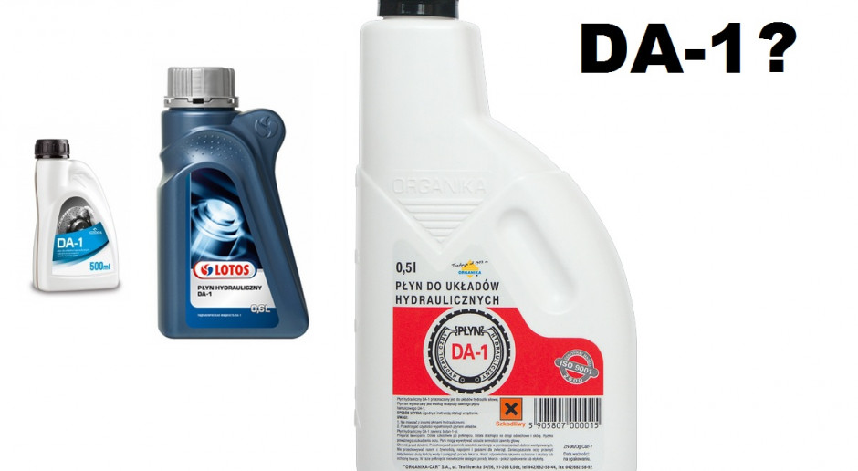

Choć płyn DA-1 krążył w obwodach pierwszych powojennych samochodów i maszyn rolniczych, a w międzyczasie pojawiło się kilka nowych generacji płynów hamulcowych, DA-1 wciąż jest w użyciu. Czym jest DA-1 i czy istnieje jakiś powód by wciąż z niego korzystać?

Skład, cechy – organicznego płynu „hamulcowego” DA-1
DA-1 to mieszanina eterów metylowych, etylowych oraz polipropylenoglikoli i alkoholi wielowodorotlenowych z dodatkami uzupełniającymi (stąd określenie – płyn organiczny, bo składa się głównie ze związków organicznych). Tyle karta technologiczna, a co to oznacza dla potencjalnego użytkownika?
Po pierwsze, tak samo jak płyny DOT i R3, jest toksyczny i podrażnia skórę. Jest trudnopalny a jego pary są cięższe od powietrza (opada podobnie jak propan-butan czyli LPG). To co istotne z punktu widzenia układu hamulcowego:
- temperatura wrzenia nie mniej niż 115 oC, (dla DOT3/R3 nie mniej niż 140-150 OC)
- nie powoduje korozji,
- samozapłon przy 350 oC,
- niemieszalny z płynami DOT 3,4,5 i 5.1 oraz R3.
Ostatnia właściwość jest kluczowa, DA-1 nie można mieszać z żadnym płynem hamulcowym. Jeżeli dojdzie do zmieszania tych dwóch substancji powstanie zawiesina niezdatna do użytkowania, mogąca zapchać zarówno pompę jak i przewody (mówiąc kolokwialnie, płyn będzie przypominał zważoną śmietanę).
