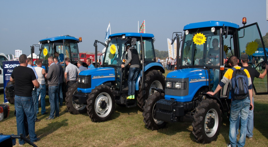

POC - czy zastąpi filtr cząstek stałych DPF? Niewiele firm stosuje to rozwiązanie, jedną z nich jest hinduski Solis; Fot. KH

W Azji czy Federacji Rosyjskiej POC można spotkać stosunkowo często, podobnie jak w USA, choć tam nie występuje on jako jedyny (podstawowy) element oczyszczania spalin, a jako układ wspomagający. Jeżeli przejrzeć ofertę maszyn rolniczych, POC możemy spotkać chociażby w ciągnikach marki Solis (modele od 90KM).
