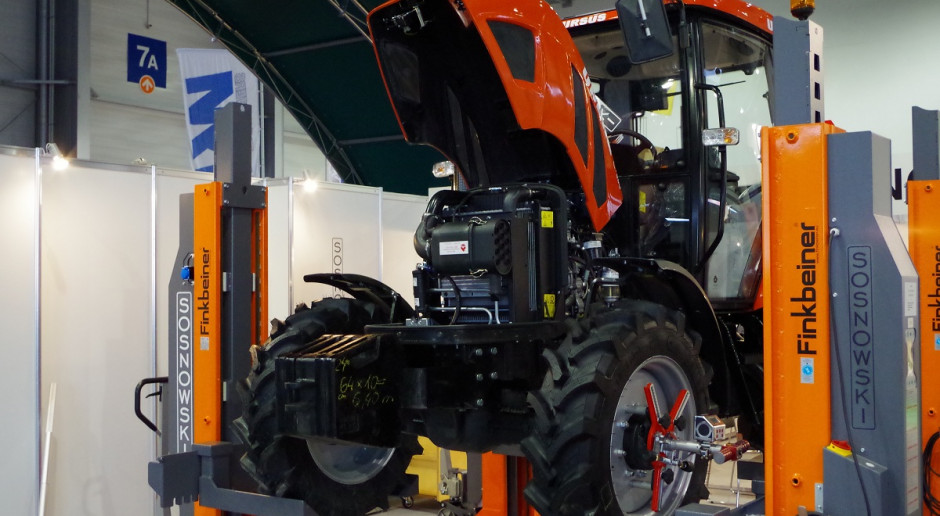

Czym smarować maszyny – oleje hydrauliczne, cz.6 Serwis maszyny to także troska o wymianę cieczy roboczych; Fot. GS
