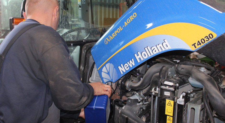

Czym smarować maszyny – oleje silnikowe, cz.2 Podstawą sprawności i trwałości silnika jest jego właściwe smarowanie, o czym warto pamiętać; Fot. KH
