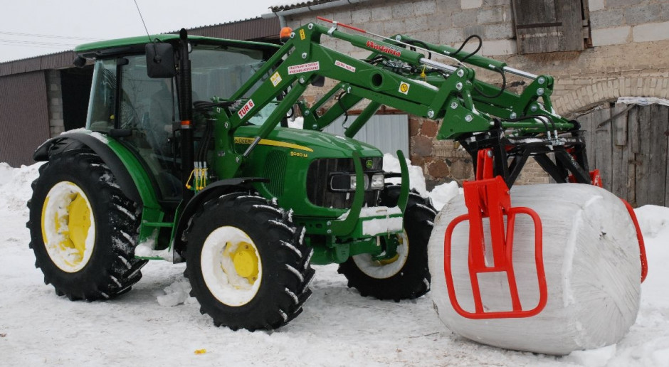

Jak uruchomić ciągnik zimą - kilka przydatnych dodatków Zobacz, jak przygotować ciągnik do zimy. Fot. K. Hołownia

    Dobre zdjecie do artykułu. Ja w swoim JD zamontowałem grzałkę,naprawdę pomogło. Teraz kilka dni temu popsuł mi się rozrusznik (odłączył się kabel od masy) wyjęliśmy cały wyczysciliśmy i daliśmy grubszą podkładkę izolującą efekt genialny. Od nowości tak nie palił.
