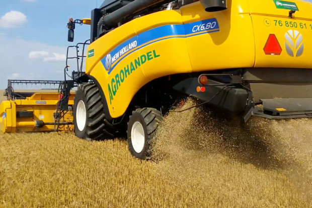

    Nie znam sie wydajnosci tego kombajnu ale ja ustawienia zaczynam od klepiska jak najbardziej rozkrecam ale zebym ani jednego ziarnka w klosie nie znalazl. Wjezdzam i popuszczam i patrze klosy. A co do wyrzucania z tylu to wiatry male przede wszystkim i nie wiem czy w twoim jest kierownica wiatru ale jest tez wazna ale ja zgodnie z instrukcja ustawiam. A wydajnosc ogranicza mi tylko jak leci ziarno razem ze sloma z wytrzasaczy a nie na sitach bo jak ci na sitach gubi to nie wina wydajnosci tylko zlego ustawienia. A jak leci ze sloma z wytrzasaczy no to juz trzeba wolniej jechac. Ale zeby to sprawdzic to najlepiej we dwoch i rzucic korytko pogladowe za raz za kolami a nie przed koncem sit.pozdrawiam

    A mnie TC 5070 wydajność ogranicza młocarnia, a jak ją popuszczę to znowu gubi na sitach,przez godzinę robię zaledwie ok.10ton jak dobrze idzie,to jest rozczarowanie,a diler zapewniał o 16T/H. Przy wydajność zboża ok.8-9ton,to zbieram 1ha/h.Czy ja żle koszę, czy tak ma być?
