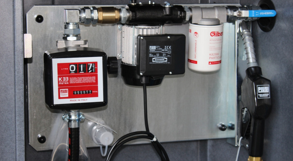

Szybkie tankowanie
Szybkie tankowanie Fot. K. Hołownia

Jeśli urządzenie będzie wykorzystywane w jednym miejscu, warto zwrócić uwagę na większe i bardziej wydajne dystrybutory z pompami wirowymi i zbiornikami na paliwo. Zestawy takie oferować będą zdecydowanie więcej funkcji, jak na przykład: licznik aktualnego przepływu cieczy i sumaryczny, zdalna kontrola dystrybutora, generowanie raportów z tankowania czy kontrola ilości cieczy pozostałej w zbiorniku. Kolejne dodatkowe elementy to na przykład zabezpieczenie przed kradzieżą paliwa (kluczyki, karty) czy zwijadło do węża. Tego rodzaju urządzenia mają oczywiście też pistolety z blokadą i automatycznym wyłącznikiem oraz obudowy chroniące je przed czynnikami zewnętrznymi. Koszt zakupu takiego zestawu zależy od wielkości zbiornika paliwa (500, 1500, 2000 do 5000 l) oraz zastosowanego wyposażenia: pompy, pistoletu, zwijadła paliwa, elementów monitorujących ilość paliwa czy alarmujących o niekontrolowanym wypływie. Możemy jednak przy takim zestawie mieć pewność, że będzie on pracował wydajnie, a jego obsługa będzie komfortowa.
Jakie jeszcze cechy powinien mieć dobry dystrybutor? Ważne jest, aby układ pompujący był samozasysający i niepotrzebne było jego „zalewanie”, co często ma miejsce przy najtańszych urządzeniach. Kolejna rzecz to wyposażenie w zawór zwrotny, który po zakończonym tankowaniu nie pozwoli na odpływ paliwa do zbiornika, dzięki czemu przy kolejnym uruchomieniu pompa nie będzie pracowała „na sucho”, co przy wielu cyklach takiej pracy wiąże się z ryzykiem uszkodzenia jej. Nie można też zapominać o filtrach zapobiegających przedostawaniu się osadów i zanieczyszczeń zalegających w zbiornikach. To bardzo ważny element, zwłaszcza jeśli tankujemy nowoczesne maszyny zasilane precyzyjnymi układami paliwowymi.

    @rolnik filtr za pompą?! To z budowy traktora ktoś tu na bakier.... a filtry to tylko serwis ci ogarnia bo brak wiedzy w tym temacie to masz spory... pozdrawiam
  • rolnik 2016-11-15 16:58:51
    filtr paliwa powinien być za pompą
