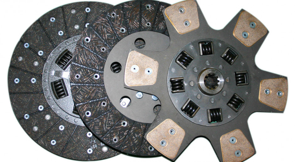

Regeneracja polega przede wszystkim na wymianie okładzin ciernych oraz tłumika drgań skrętnych, jeśli sprzęgło jest w ten element wyposażone.
Przy użyciu najtańszych syntetycznych okładzin koszt regeneracji może wynieść na przykład 200 zł, ale regeneracja podobnej tarczy z płytkami ceramicznymi może kosztować już 700 zł. Dlatego niektórzy proponują zamiast ceramicznych wstawić zwykłe okładziny.
Lepiej jednak tego nie robić. Płytki ceramiczne mają inną wytrzymałość, współczynnik tarcia, odporność na wysokie temperatury, a tym samym są zdolne do przenoszenia większych momentów obrotowych.
Kształt i materiał okładzin jest ściśle związany z przenoszonym obciążeniem.
Od obciążenia zależy m.in. temperatura, jaka się wytwarza w sprzęgle.
Standardowo wynosi ona 100-150 stopni, ale chwilami może wzrosnąć do nawet do 600. Niestety, im wyższa temperatura, tym szybsze jest zużycie tarcz. Wysokie temperatury źle znoszą zwłaszcza klasyczne tarcze z materiałów syntetycznych - dlatego często stosuje się zamiast nich inne materiały, w tym właśnie spieki ceramiczne.
Ich struktura nie zmienia się tak łatwo pod wpływem ciepła, ale z kolei powodują szybsze zużycie współpracujących z nimi elementów. Dlatego tam, gdzie są okładziny ceramiczne, trzeba zazwyczaj przetaczać koło zamachowe i docisk. To dodatkowy, ale niezbędny koszt. Bez tego nowa tarcza nie popracuje długo - przylegając do nierównej powierzchni bardzo szybko się zużyje.
