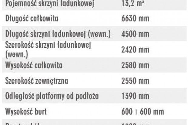

Ładowność testowanej przyczepy to 10 000 kg, a dopuszczalna masa całkowita 14 200 kg. Konstrukcja umożliwia wywrót na trzy strony, przy czym dolne burty można uchylić dołem lub całkowicie otworzyć. Zanim jednak przejdziemy do dokładnego opisu wrażeń z testu, warto nieco przybliżyć historię firmy Zasław.

Przyczepa D-737-10 bez ładunku waży 4200 kg, czyli sporo.
Wynika to jednak z dość solidnej konstrukcji. Rama wykonana jest z dwuteowników ze stali konstrukcyjnej o podwyższonej wytrzymałości S355. Standardowo jest ona malowana lakierami poliuretanowymi (po wcześniejszym śrutowaniu i odtłuszczaniu). Dopłacając 3200 zł można otrzymać ramę w wersji ocynkowanej o podwyższonej odporności na korozję.
W skład podwozia wchodzą osie firmy FAD, pozwalające na jazdę z prędkością 40 km/h, resory paraboliczne i bębnowe hamulce sterowane pneumatycznie. Są one bardzo skuteczne, czego dowiodły w hamowaniu w pełni obciążonym zestawem.
Jednak, żeby je zmieścić w kołach, trzeba było zastosować duże felgi o średnicy 22,5 cala, na których zamontowano opony 385/65 R22,5. W efekcie odległość podłogi od podłoża wynosi aż 1,39 m. To nieco utrudnia ręczny załadunek towarów, ale też w tej kategorii przyczep tak wysoko umieszczone platformy są raczej normą. Ma to jednak swoje plusy, np. nie ma ryzyka zaczepienia kołem zapasowym podczas przejeżdżania po nierównościach. Skrzynia ładunkowa ma kubaturę 13,2 m3, a w jej skład wchodzą demontowane nakładki oraz ruchome burty, które można uchylić dołem lub górą. Do budowy podłogi zastosowano blachę o grubości 4 mm, natomiast burty wykonano z blach 2,5-milimetrowych. Niestety, burty są dość ciężkie i do ich otwierania górą potrzebne są dwie osoby (zwłaszcza do zamknięcia). Do rozładunku np. zboża wystarczy jednak jedna osoba. W tym celu trzeba odbezpieczyć odpowiednie sworznie, które pozwolą przechylić skrzynię we właściwym kierunku, następnie przy pomocy dwóch dźwigni odbezpieczyć dolne zamki burty - trzeba przy tym użyć sporej siły. Po włączeniu hydrauliki po chwili skrzynia się unosi i zaczyna opróżniać. Wcześniej trzeba jednak sprawdzić czy zawór kierunkowy ustawiony jest na rozładunek pierwszej czy drugiej przyczepy. Niestety, producent zapomniał to odpowiednio oznaczyć, więc najpierw trzeba było sprawdzić dokąd biegną przewody hydrauliczne. Przed zbyt dużym przechyłem skrzyni grożącym utratą stabilności, zabezpiecza specjalny zawór odcinający uruchamiany linką.
