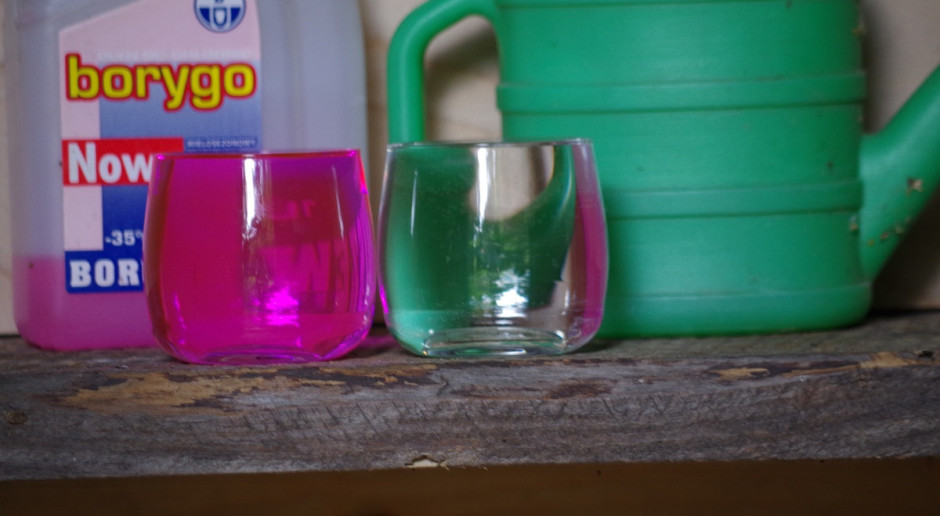

Woda czy płyn chłodniczy? Odwieczny dylemat użytkowników starszych maszyn: woda czy płyn? fot. GS

W poprzednim artykule zahaczyliśmy o podział i rodzaje dostępnych płynów do chłodnic oraz o zasady dotyczące właściwego doboru. Warto pójść o krok dalej i przyjrzeć się samej eksploatacji układu chłodzenia oraz zagadnieniu stosowania wody.
Zacznijmy od najprostszego płynu jaki można wlać do chłodnicy czyli wody. Oczywiście nie takiej zwykłej a demineralizowanej lub przynajmniej deszczówki – tak radziły instrukcje maszyn z ubiegłego wieku. Dziś to może śmieszyć, jednak wapń zawarty w wodach czy to gruntowych, głębinowych czy pompowanych wodociągami bardzo ochoczo będzie się przyczyniał do zanieczyszczania układu chłodzenia wytrącając się na nagrzanych ściankach bloku silnika oraz chłodnicy bez względu na materiały z jakich są wykonane. Kamień kotłowy, bowiem o nim mowa, jest w głównej mierze odpowiedzialny za drastyczne pogorszenie chłodzenia silnika a także przyśpieszone zużycie pompy.
Czy warto?
Padło wiele słów jednoznacznie świadczących o negatywnym działaniu wody, nawet tej pozbawionej minerałów. Czy zatem warto stosować wodę jako płyn do chłodnicy?
W rozwiązaniach wiekowych, czyli takich dla których woda była dopuszczona przez instrukcję obsługi, nie stanowi to większego problemu, czy wyzwania dla maszyny. Wiele ciągników takich jak Ursus C-330, C-360, Zetor Super czy MTZy, jeździ na wodzie. W zimie do pustej chłodnicy można,  z rana, nalać ciepłej wody, a wówczas nie ma siły aby ciągnik nie odpalił. No tak, tylko czy w latach produkcji owych maszyn, Borygo było łatwo dostępne? I czy faktycznie miało takie właściwości jak dziś?
Warto odpowiedzieć sobie na jeszcze jedno pytanie, czy chcąc prowadzić poprawną eksploatację naszej maszyny, a więc stosować wodę demineralizowaną (1-2 zł za litr), regularne płukanki octem (1,5-3 zł za 500 ml) a także preparatami do chłodnic (7-40 zł za płukanie) będzie to opłacalne? Zwłaszcza, że za 10 l zwykłego Borygo zapłacimy około 70 zł, które będzie skuteczne przez kolejne 5 lat, co przekłada się na roczny koszt 14 zł.
Oczywiście przejście na płyn, nie cofnie lat eksploatacji na wodzie, ale z pewnością nie zaszkodzi. Wybór jak zawsze leży po stronie użytkownika.
