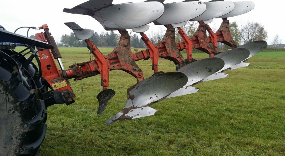

Zabezpieczyć pług na zimę Po oczyszczeniu narzędzia po sezonie prac polowych, powinno się dobrze zabezpieczyć elementy robocze i części ruchome, fot. kh

Po oczyszczeniu pługa lub innego narzędzia uprawowego, ważną czynnością jest zabezpieczenie elementów roboczych takich jak odkładnie czy lemiesze, zwłaszcza jeśli sprzęt będzie przechowywany „pod chmurką”. W jaki sposób to wykonać?
W tym miejscu wielu użytkowników stwierdzić może, że najlepiej nadaje się do tego przepracowany olej silnikowy, który jest najtańszym i bardzo często stosowanym środkiem zabezpieczającym przed rdzą. Niestety jest to bardzo błędne myślenie, gdyż pomijając już kwestie ekologiczne, taki środek bardzo łatwo spływa z powierzchni na którą jest nanoszony szybko pozostawiając ją niezabezpieczoną, a dodatkowo zawiera w sobie siarkę, która wchodzi w reakcję z elementami metalowymi.
Rozwiązaniem są specjalnie dedykowane do zabezpieczania maszyn substancje takie jak np. smary grafitowe (cena 15-20 zł/kg) lub smary typu STP, których koszt jest jeszcze niższy, bo wacha się w granicach 7-8 zł/kg. Dzięki półpłynnej konsystencji takie smary jest stosunkowo łatwo nanieść na chronione elementy i co ważne, nie spływają one pod działaniem opadów atmosferycznych.
Dla jeszcze prostszej aplikacji można nabyć smary w sprayu, które łatwo się nanosi a ich cena nie jest też specjalnie wysoka, gdyż wynosi w granicach 15-20 zł za opakowanie 400 ml.
Będąc w temacie smarów nie można również nie wspomnieć o wykonaniu smarowania wszystkich wymienianych w instrukcji obsługi maszyny punktów smarnych. Uzupełnienie smaru w takich punktach spowoduje wyparcie wody i zminimalizuje ryzyko wystąpienia korozji, a tym samym przyczyni się do prawidłowego działania maszyny w kolejnym sezonie.
