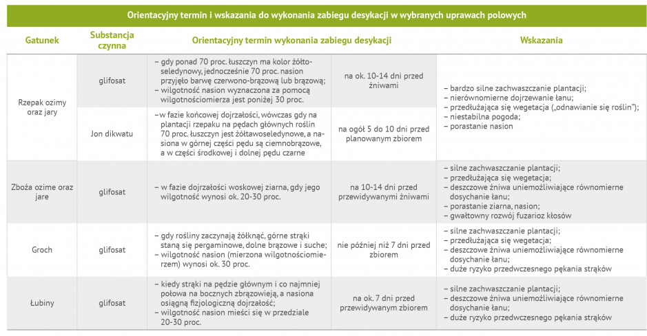

W zeszłym roku duża biomasa roślin i nierównomierne dojrzewanie, a do tego długo utrzymujące się okresy przekropnej pogody wpływające na porastanie nasion w łuszczynach, były najczęstszym wskazaniem do przeprowadzenia desykacji. W tym sezonie z kolei prawdopodobnie czynnikiem decydującym o sięganiu po desykanty będzie silne wtórne zachwaszczenie plantacji. Dotyczy to głównie regionów gorszego przezimowania. Przerzedzone i dodatkowo niskie łany sprawiły, że chwasty uzyskały lepszy dostęp do światła i składników pokarmowych i swobodnie wybiegały ponad wysokość rośliny uprawnej. Gdy do tego dodamy przekropną pogodę po okresie posusznym, może się okazać, że rzepak będzie wypuszczać z pąków bocznych dodatkowe kwiaty, które będą opóźniały dojrzałość łanu. Takie odnowione rośliny (częsty widok przy ścieżkach technologicznych) oraz liczne chwasty poważnie mogą utrudniać zbiór i zawilgacać całą ciętą biomasę. Wyznaczenie optymalnego terminu zabiegu desykacji bywa trudne. Zbyt wcześnie przeprowadzony zabieg może być powodem zwiększenia ilości niedojrzałych nasion i pogorszenia ich parametrów jakościowych.
Do zabiegu należy przystąpić, gdy ponad 70 proc. łuszczyn ma kolor żółto-seledynowy, jednocześnie 70 proc. nasion przyjmie barwę czerwono-brązową lub brązową, natomiast wilgotność nasion wyznaczona za pomocą wilgotnościomierza spadnie poniżej 30 proc. Przypada to na 10-14 dni przed planowanym zbiorem.
ZACHWASZCZONE ZBOŻA, POROŚNIĘTE ZIARNO
Desykacje zbóż stosuje się głównie wówczas, gdy na plantacji dojrzewającego już zboża występuje mocne zachwaszczenie, które utrudnia zbiór. Dotyczy to przede wszystkim perzu właściwego. Do zwalczania perzu można przystąpić, decydując się na desykację zbóż. Desykacja nie tylko ułatwi sam zbiór, lecz także pozwoli zniszczyć rozłogi perzu, jak i dużą część wytworzonych przez niego nasion.
Po glifosat sięgają rolnicy także w przypadku wystąpienia niesprzyjających warunków pogodowych w okresie żniw i gdy istnieje ryzyko, że zboże zacznie nadmiernie porastać lub zaczną się w nim licznie rozwijać grzyby pleśniowe produkujące szkodliwe mykotoksyny. Dosuszanie glifosatem w zbożach stosuje się w fazie dojrzałości woskowej ziarna, gdy jego wilgotność wynosi 20-30 proc. Zazwyczaj wartość taką zboża osiągają na 10-14 dni przed przewidywanymi żniwami.
ZEBRAĆ SPRAWNIE STRĄCZKI
Strączkowe należą do grupy upraw dojrzewających na ogół bardzo nierównomiernie i jednocześnie skłonnych do osypywania. Cały proces dojrzewania silnie uzależniony jest od panujących warunków pogodowych. Jeśli lato jest przekropne, zazwyczaj powoduje to przedłużenie wegetacji roślin i jednocześnie sprzyja powstawaniu wtórnego zachwaszczenia. Pokaźne okazy chwastów, zwłaszcza jeśli podczas zbioru będą zielone i zdrewniałe, mogą silnie zakłócać pracę kombajnu. Chwasty zwiększają także wilgotność zebranych nasion oraz utrudniają wymłacanie strąków. Desykacje w strączkowych przeprowadza się na 7 dni przed planowanym zbiorem, gdy wilgotność nasion (mierzona wilgotnościomierzem) wynosi ok. 30 proc. W grochu przystępujemy do zabiegu, gdy rośliny zaczynają żółknąć, górne strąki staną się pergaminowe, a dolne brązowe i suche. Natomiast w łubiny wjeżdżamy z desykantem, kiedy strąki na pędzie głównym i co najmniej połowa na bocznych zbrązowieją, a nasiona osiągną fizjologiczną dojrzałość.
