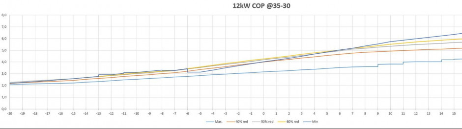

Znając zapotrzebowanie budynku, możemy dobrać pompę ciepła tak, aby pracowała przez około 80% sezonu grzewczego, czyli do temperatury około -2°C, a przez resztę sezonu możemy włączyć kocioł grzewczy.
W takim wypadku wystarczy, że moc pompy ciepła będzie o połowę mniejsza niż maksymalne zapotrzebowanie. Dodatkowym argumentem jest sprawność pompy ciepła, która rośnie wraz ze wzrostem temperatury, co przedstawia załączony wykres:

Moc pompy ciepła podawana jest z uwzględnieniem różnych warunków pogodowych. Bardzo często podawana jest w punkcie A-7W35, gdzie A to temperatura zewnętrzna -7°C, a W35 to temperatura zasilania pompy ciepła.
W przypadku, gdy dobieramy pompę ciepła w układzie hybrydowym, warto patrzeć jaka jest jej moc przy A-2W35, ponieważ średnia temperatura w okresie grzewczym to około 0°C.
Moc pompy ciepła jest wyższa przy wyższych temperaturach. Dzięki temu możemy dobrać mniejszą pompę ciepła (przy A-7W35), która jest tańsza, a oszczędzony kapitał przeznaczyć na zakup kotła gazowego.
