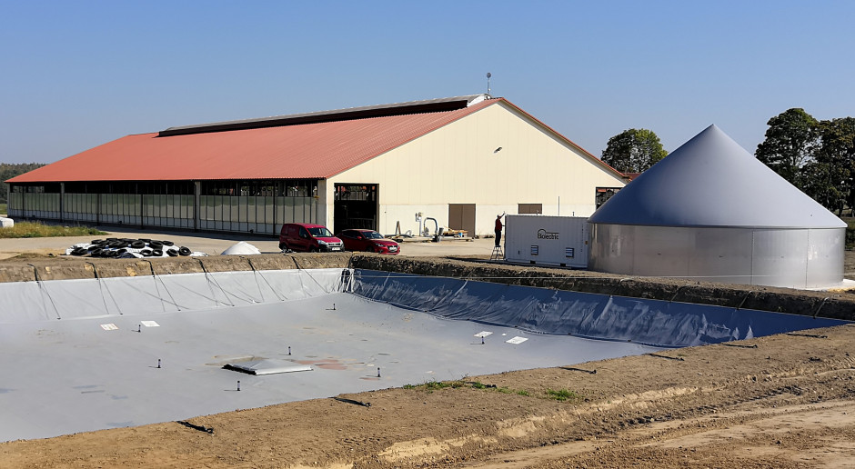

W Polsce można zaobserwować coraz bardziej zarysowujący się trend inwestowania w mikro i w małe instalacje biogazowe o mocach od 11 KWe do ponad 100 kWe.
- Przeważnie są to zagrodowe mikrobiogazownie zintegrowane technicznie i funkcjonalnie z obiektami inwentarskimi gospodarstw rolnych specjalizujących się w hodowli bydła mlecznego i trzody chlewnej – podkreśla Mariusz Kacała, konsultant projektów mikrobiogazowni, Technologie Finansów i Środowiska. Jak widać, rolnicy są coraz bardziej zainteresowani mniejszymi instalacjami, które fermentują odchody zwierzęce z ich własnych gospodarstw. A kiedy taka mikrobiogazownia jest opłacalna?
