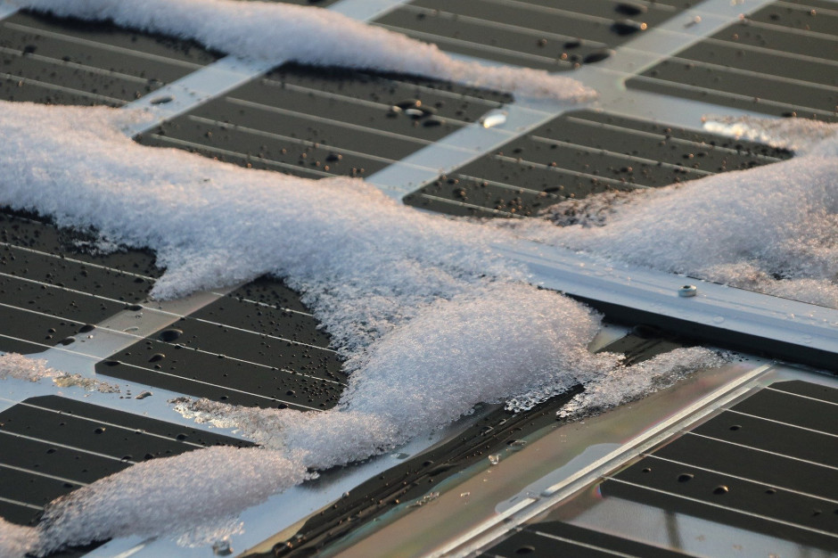

Zalegający, mokry śnieg zacienia panele
Zalegający śnieg panelach PV nie dość że zmniejsza sprawność instalacji fotowoltaicznych w produkcji prądu z powodu ich zacieniania to może być trudny w usunięciu.
Dobrej jakości panele fotowoltaiczne powinny wykazywać wytrzymałość mechaniczną wyrażoną w Pa (paskal) na nacisk mokrego śniegu. Maksymalnej wytrzymałości dobrej jakości paneli fotowoltaicznej powinna wynosić ok. 5400 Pa.
Z taką wytrzymałością nawet warstwa śniegu o grubości do 1 m na powierzchni modułu nie powinna wyrządzić żadnych uszkodzeń instalacji fotowoltaicznej.
Należy też pamiętać że odpowiednio dobrany kąt nachylenia modułów znacznie ułatwia spływanie wszelkich opadów atmosferycznych w tym także warstwy śniegu z powierzchni modułów PV.
To jak długo będzie zalegał śnieg na panelach fotowoltaicznych zależy od:
  • zmieniających się zimowych warunków pogodowych (temperatura, wilgotność powietrza, wiatr);
  • właściwości wierzchniej warstwy ochronne paneli (poziom hydrofobowości, czyli odpychania cząsteczek wody);
  • kąta nachylenia paneli.
Optymalne nachylenie paneli powinno wynosić od 30° do 45° zarówno pod względem produkcji prądu jak i ułatwienie samoczynnego usuwania śniegu z paneli PV.
Największy problem jednak powstaje w sytuacji oblodzenia wierzchniej warstwy paneli fotowoltaicznych i przymarznięcia zalegającego śniegu.
Eksperci odradzają podjęcie wszelkich prób mechanicznego usunięcia warstwy lodu z paneli gdyż doprowadzi to do porysowania ich wierzchniej warstwy. Zastosowanie środków chemicznych do rozpuszczenia i  oczyszczenia paneli z lodu też nie jest w 100% bezpieczne i może także uszkodzić ochronną warstwę modułów fotowoltaicznych.
Większość ekspertów zachęca właścicieli instalacji fotowoltaicznych do odczekania aż warunki pogodowe się zmienią i śnieg samoczynnie zsunie się z paneli fotowoltaicznej. Takie rozwiązanie argumentują tym, że przy projektowaniu instalacji fotowoltaicznej powinny być uwzględniony okres, w którym panele przez krótki czas będą zacienione z powodu zalegającego śniegu.
