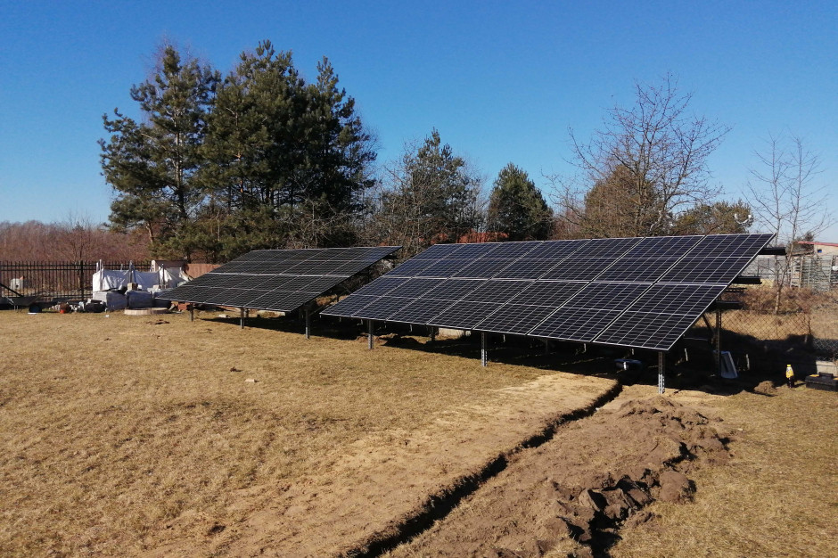

Problem z zacieniem instalacji fotowoltaicznej montowanej na gruncie
O ile na własnej działce można poradzić sobie z problemem zacienienia instalacji fotowoltaicznej położonej na gruncie, to w przypadku sąsiadującej działki (której nie jesteśmy właścicielem) sytuacja może się bardzo skomplikować.
Pamiętajmy że jeżeli zamontujemy fotowoltaikę na gruncie bardzo blisko granicy działki to nasz sąsiad w przyszłości może zasadzić na swojej działce drzewa i krzewy, które będą rzucały cień na panele, co będzie miało  wpływ na efektywność produkcji energii eklektycznej.
 Warto więc rozważyć kwestie praktyczne, w tym ewentualne zacienienie instalacji przez zabudowania  lub drzewa, które istnieją lub mogą być zasadzone lub zbudowane na sąsiednich działkach w niedalekiej przyszłości.
Niestety koszty przeniesienia instalacji lub ewentualnych sporów sądowych w takich przypadkach mogą istotnie wpłynąć na opłacalność inwestycji w fotowoltaikę na gruncie,
Warto więc wziąć pod uwagę, że jeżeli posadowimy instalację fotowoltaiczną blisko granicy drugiej działki, nieprzychylny naszej inwestycji sąsiad ma prawo np. posadzić drzewa na terenie swojej tak, że mogą one skutecznie zacienić gruntowe panele fotowoltaiczne.
