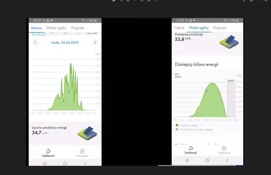

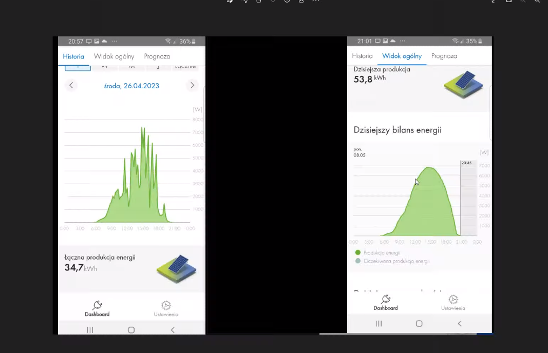

Warto zauważyć, że wyłączenia inwerterów następują najczęściej w tych momentach gdy zapotrzebowanie na energię jest relatywnie niskie. Wielu użytkowników skarży się, że w słoneczny weekend instalacja osiąga krytyczny poziom napięcia wczesnym rankiem i napięcie spada dopiero późnym popołudniem, przez co traci się całe dnie doskonałych warunków do produkcji - zauważa Tomasz Ilnicki, ekspert w firmie Zamel. - Jak można się domyślić użytkownicy spodziewający się wyłączenia powinni uruchamiać w swoich domach odbiorniki, które generowanym przez siebie obciążeniem przyczynią się do obniżenia napięcia. Rzecz w tym, że jest to czynność prozaicznie prosta, a w praktyce trudna do wykonania.
Bez odpowiedniego pomiaru nie wiadomo bowiem, którą fazę i w jakim stopniu obciążyć aby generowanym zużyciem efektywnie obniżać napięcie, a jednocześnie nie generować go na tyle dużo aby zapotrzebowanie zaspokajać dodatkowo prądem z sieci. Bez odpowiednich narzędzi nie jest znany również czas potrzebny do tego, aby takie obciążenie utrzymywać.

Jednym nim urządzenie eko-oze-pv, które składa się z dwóch komunikujących się ze sobą modułów – pomiarowego i wykonawczego. Ten pierwszy za sprawą przekładników prądowych mierzy prąd na każdej fazie z osobna i reaguje w momentach przekroczenia krytycznego poziomu napięcia.
Wydawane jest polecenie do modułu wykonawczego, który uruchamia (w znakomitej większości przypadków) grzałkę w zasobniku ciepłej wody użytkowej. Praca grzałki realizowana jest na fazie, której dotyczy problem i w stopniu adekwatnym do chwilowego zapotrzebowania na obniżenie napięcia. Dzięki takiemu przebiegowi procesu, obniżanie napięcia może być rozciągnięte w czasie na wiele godzin, ponieważ użytkownik nie ryzykuje, że zagrzeje wodę w zasobniku w pierwszych godzinach ekspozycji na podwyższone napięcie - dodaje Tomasz Ilnicki, ekspert w firmie Zamel. - To właśnie precyzyjne działanie unikamy niepotrzebnego pobierania energii z sieci, zachowujemy ciągłość pracy inwertera, jednocześnie ogrzewając wodę prądem pochodzącym z bieżącej produkcji własnej.
Praca grzałek podłączonych do eko-oze-pv generuje zużycie, które i tak jest o wiele niższe niż korzyść jaką przysparza nieprzerywana, ciągła praca systemu fotowoltaicznego. Użytkownik pozostaje aktywnie podłączony do sieci, zaspokaja bieżącą potrzebę utrzymania ciepłej wody w domowym zasobniku jednocześnie kontynuując oddawanie prądu do sieci energetycznej.
Zastosowanie urządzenia zwiększającego autokonsumpcję przed (lewa strona) i po (prawa strona). Foto. Zamel
