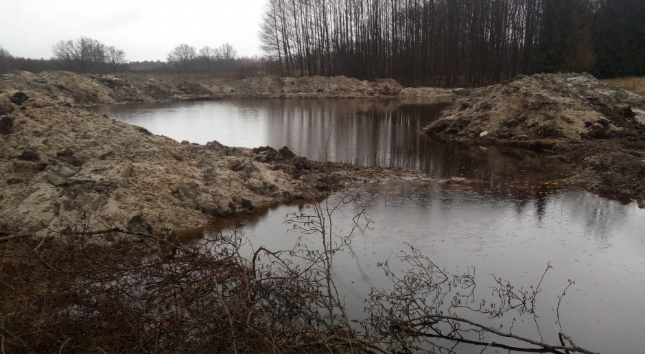

- Nie mam produkcji zwierzęcej, ale kupując ziemię, kupowałem nieużytki i też łąki nie mając pomysłu na ich wykorzystanie. Nie biorąc do nich żadnych dopłat w ubiegłym roku stwierdziłem, że gdzieś ta woda płynie mi przez 6-7 miesięcy, „idzie” rowem otwartym i ucieka. Dlatego w tamtym roku na jesień stwierdziłem, że zrobię sobie spiętrzenie i zobaczymy, jak woda będzie się nabierać. Co ciekawe okazało się, że w przeciągu dwóch tygodni to się udało. Ale trzeba pamiętać, że wówczas jesienią były opady deszczu – mówi Mładanowicz.
Jak dodaje, rolnik korzystał z nowych przepisów. – „Odbijałem się” po Wodach Polskich, po zlewniach rzek długo. Okazuje się, że u mnie w gminie mam trzy zlewnie rzek, bo podlegam pod Koszalin, Bydgoszcz i Piłę. Część rowu jest w jakiejś zlewni, inna w innej i jak zacząłem temat drążyć, to stwierdziłem, że rezygnuję. Pytanie czy ktokolwiek może mi wprowadzić sankcje za to co zrobiłem. Ale się tym nie przejmuję. Poza tym nie wyrażono mi zgody na wykopanie zbiornika, bo musiałbym wykonać procedury pozwolenia wodno-prawnego (powyżej tysiąca metrów kwadratowych). Ale i tak go wykopałem. On ma ok. 800 m kwadratowych i dwa metry głębokości, które są w najgorszym bagnie w sąsiedztwie łąk – dodaje rolnik.

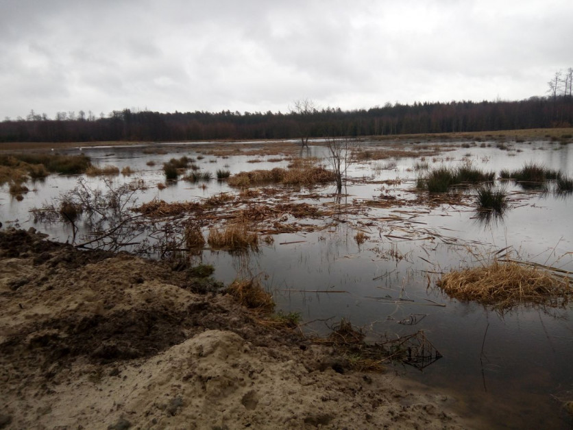

Jak wygląda sytuacja dzisiaj mimo ogromnej suszy? - Zbiornik jest pełny, zamontowałem prowizoryczny przelew do studni, gdzie nadwyżka wody jest odprowadzana. Blisko trzy tygodnie temu jej stan się zatrzymał, więc się nic nie przelewa, tylko woda odparowuje. Natomiast na łąkach – gdzie powierzchnia nieużytków to prawie 8 ha, dzisiaj mam 4 ha lustra wody. Od 30 cm głębokości do 120 cm – podkreśla Rafał Mładanowicz.
