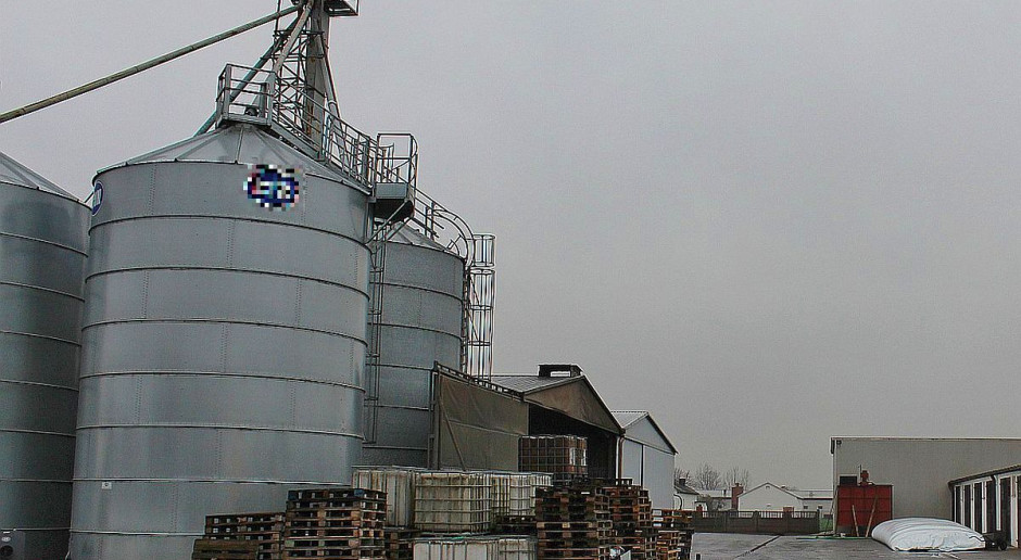

Do tragedii doszło w trakcie przesypywania ziarna z silosa na naczepę, Foto ilustracyjne: Policja
