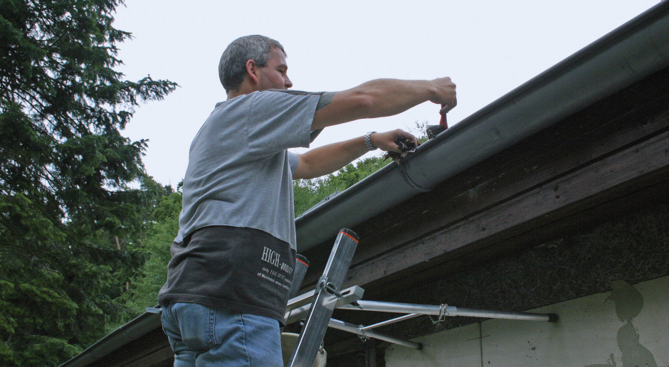

Po trzecie, zadbaj o górne podparcie
To jedna z zasad przewidzianych wyłącznie dla drabin przystawnych – czasem niestety zapominana, a niezwykle ważna w kontekście bezpieczeństwa.
Pamiętajmy zatem, że urządzenie w górnej części opieramy tylko o równe, odporne na obciążenia i nośne podłoża, których nieco chropowata powierzchnia nie pozwoli na ześlizgnięcie się podłużnic. W przypadku drabiny przystawnej i prac przy występach dachu lub muru, zwykle opieramy ją o ścianę poniżej. Wówczas, aby zapewnić sobie odpowiedni dostęp i warunki pracy, użytkownik nienaturalnie odchyla się do tyłu. A to błąd!
– Grozi nie tylko późniejszymi bólami kręgosłupa, spowodowanymi nieergonomicznym stanowiskiem roboczym, ale przede wszystkim wypadkiem. A istnieje doskonałe rozwiązanie w postaci uchwytu dystansowego, które rozwiąże ten problem i zwiększy komfort prac. Jeśli jest taka możliwość, wybierajmy uchwyty ze wspornikami wysuwanymi teleskopowo, które szybko i dokładnie dopasujemy do głębokości zadaszenia – wyjaśnia Marek Banach.
