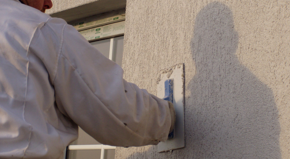

Po związaniu warstwy zbrojonej, przychodzi czas na ułożenie nośnej warstwy podkładowej, a następnie – wykonanie samego tynku. Masę nakładamy równomiernie i jednocześnie na całej powierzchni fasady.
W tym celu ścianę najlepiej roboczo podzielić na poziome pasy szerokości ok. 1-1,5 m. Prace należy zorganizować wówczas tak, aby żaden pas tynku nie zdążył wyschnąć przed połączeniem z sąsiadującymi pasami i przed nadaniem mu pożądanej faktury.
Na koniec nie wolno nam zapominać, że wykorzystanie izolacji o dużej paroprzepuszczalności wymaga zastosowania odpowiedniego rodzaju tynku.
– Do systemów na bazie wełny najczęściej stosuje się więc tynki mineralne lub silikatowe – radzi Adam Buszko. – Nie sprawdzą się z kolei tynki akrylowe z dodatkiem żywic, które zamkną dyfuzyjność ściany w ostatniej warstwie muru i wilgoć, przenikająca przez ścianę na zewnątrz, napotka barierę, prowadząc do uszkodzenia przegrody – podsumowuje ekspert Paroc.
