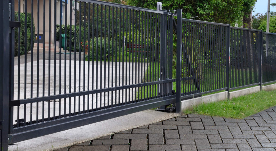

Najbardziej skomplikowanym elementem wykonywanego ogrodzenia na posesji jest zwykle brama wjazdowa. Ekspert Plast-Met Systemy Ogrodzeniowe przekonuje jednak, że zarówno model przesuwny, jak i dwuskrzydłowy z Systemu Uniwersalnego nie przysporzą problemów montażowych.
– Oprócz elementów głównych, czyli skrzydła i słupów, w zestawie można znaleźć wszystkie elementy jezdne bramy, zamek oraz komplet szpilek wraz z kotwą chemiczną – wyjaśnia Monika Kamińska. – Brama przesuwna składa się z 13 elementów, a dwuskrzydłowa ma jedynie skrzydła, słupy, zawiasy, zamek i rygiel. Nie trzeba mieć żadnych specjalnych narzędzi. Wystarczy szpadel, sznurek, poziomica, klucze płaskie i wkrętarka.
Instrukcja montażu przesuwanej bramy uniwersalnej obejmuje 3 etapy:
  • wykonanie bloku fundamentowego;
  • rozmierzenie i zamocowanie szpilek toru jezdnego;
  • posadowienie bramy na fundamencie.
– Prawidłowy fundament to podstawa sprawnego montażu bramy i jej dalszego bezproblemowego użytkowania – podkreśla specjalistka. – Najważniejsze, aby był równy i zrobiony tak, by jego górna część znajdowała się dokładnie na  poziomie docelowego wjazdu na posesję. Jeśli stopa fundamentowa znajdzie się poniżej gruntu, będzie zatrzymywała się tam woda. Pamiętajmy, aby fundament bramy uwzględnić już na etapie planowania nawierzchni w ogrodzie i wykonać go przed ułożeniem bruku. Jego głębokość powinna wynosić co najmniej 800 mm, a szerokość 400 mm.
Zamiast wylewać stopę, można też zdecydować się na gotowe prefabrykowane fundamenty dostępnych w ramach oferowanego systemu uniwersalnego bramy wjazdowej.
Szpilki mocujące do toru jezdnego można zamontować na kotwy chemiczne po 14 dniach od wylania bloku fundamentowego. Jeśli skorzystamy z prefabrykatów, do dalszych prac można przystąpić bezpośrednio po ich wkopaniu.
– Tor jezdny powinien znajdować się dokładnie w osi bramy – podpowiada ekspert Plast-Met. – Pamiętajmy, że brama dojeżdża do czoła słupa najazdowego, dlatego całe ogrodzenie trzeba minimalnie cofnąć w głąb działki.
Ostatni etap to założenie skrzydła i wypoziomowanie bramy. Ważną zaletą Systemu Uniwersalnego jest to, że kierunek otwierania można określić bezpośrednio na budowie. Brama jest bowiem tak przygotowana przez producenta, że może służyć zarówno jako lewa, jak i prawa.
