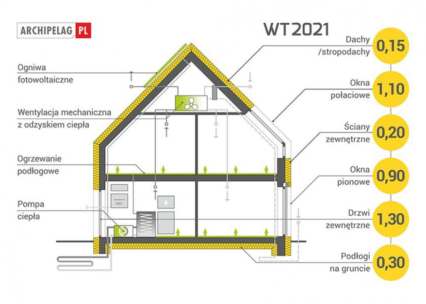

Jakie wymogi co do współczynnika przenikania ciepła (U)j będą musiały spełnić nowo budowane domy? Foto. Archipelag
Poznaj najważniejsze zmiany WT 2021
Wprowadzenie maksymalnych wartości zużycia energii pierwotnej  od 1 stycznia 2021 r. - EP < 70 kWh/(m² • rok) jest jednoznaczne z wprowadzeniem wymogu jednoczesnego spełnienia w nowych budynkach zarówno wymogów izolacyjności, jak i zużycia energii pierwotnej:
  • obniżenie współczynnika przenikania ciepła U dla ścian do wartości 0,20 W/m²K;
  • obniżenie współczynnika przenikania ciepła U dla dachów i stropodachów do wartości 0,15 W/m²K;
  • wyznaczenie maksymalnego współczynnika U dla stolarki na poziomie 0,90 W/m²K (okna w ścianach) oraz 1,1 W/m²K (okna połaciowe) i 1,3 W/m²K (drzwi zewnętrzne);
  • obniżenie współczynnika przenikania ciepła U dla podłóg na gruncie do wartości 0,30 W/m²K.

Grubsza izolacja wszystkich przegród zewnętrznych
Od 2021 r zaostrzone wymogi będą dotyczyły również izolacji, co w praktyce oznacza, że nowo budowane domy będą skuteczniej ocieplone. Stopień izolacyjności jest wyrażany przez współczynnik przenikania ciepła U – im jest on niższy, tym mniejsze straty ciepła przez przegrodę. Zalecane minimalne grubości ocieplenia w domu energooszczędnym:
  • strop nad piwnicą: 15 cm;
  • ściany zewnętrzne: 20-24 cm;
  • dach: 30 cm.
Równie istotna, jak sama izolacja jest również staranność jej wykonania, która pozwoli ograniczyć występowanie mostków termicznych. Inwestycja w dobrą izolację zwraca się stosunkowo szybko i pozwala maksymalnie obniżyć koszty eksploatacji domu, a także poprawić komfort jego użytkowania.
Ciepłe stolarka okienna
Duże przeszklenia to dziś nieodłączny element nowoczesnego domu. Nowe przepisy WT 2021 wymagają, by okna miały bardzo dużą izolacyjność termiczną.
Liczy się jak najniższy współczynnik przenikania ciepła U. Zalecane parametry dla domów energooszczędnych:
  • okna pionowe: 0,9 W/m2K,
  • okna dachowe: 1,1 W/m2K,
  • drzwi zewnętrzne: 1,3 W/m2K .
