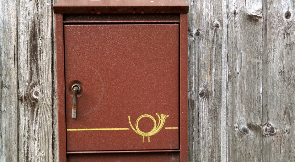

Zgodnie z tym prawem właściciele domów jednorodzinnych i wielorodzinnych mają obowiązek zainstalować skrzynkę pocztową. W budynkach jednorodzinnych skrzynka powinna znaleźć się przed drzwiami wejściowymi do budynku lub w ogólnie dostępnej części nieruchomości. W przypadku domów wielorodzinnych (gdzie są wyodrębnione co najmniej 3 lokale) - liczba skrzynek powinna odpowiadać liczbie lokali i być umieszczona w ogólnie dostępnej części nieruchomości.
Poza tym skrzynka pocztowa musi spełnić wymogi z rozporządzenia Ministra Administracji i Cyfryzacji z dnia 3 kwietnia 2014 r. w sprawie oddawczych skrzynek pocztowych:
- musi zapewnić ochronę dla listów przed ich kradzieżą czy złą pogodą;
- elementy konstrukcyjne używane przy doręczeniu lub wyjmowaniu przesyłek muszą być pozbawione ostrych krawędzi, a otwór wrzutowy powinien zabezpieczać przesyłki przed ich wyjęciem przez otwór;
- wielkość skrzynki powinna umożliwiać umieszczenie w niej przesyłki w kopercie o wymiarach 22,9 x 32,4 cm oraz umożliwiać umieszczenie w niech przesyłek o łącznej grubości 6 cm;
- skrzynka musi być oznaczona cyframi arabskimi;
- skrzynka musi być zainstalowana nie niżej niż 70 cm od podłoża do dolnej krawędzi skrzynki i nie wyżej niż 160 cm od podłoża do górnej krawędzi ostatniej skrzynki w części ogólnodostępnej.
