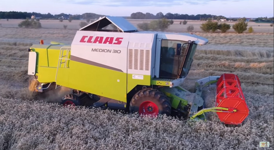

Celem wizyty serwisu u Słomka była eliminacja usterek, które zostały ujawnione podczas przeglądu pożniwnego.
Oprócz czynności eksploatacyjnych takich jak dokonanie wymiany oleju silnikowego, hydraulicznego oraz oleju w zwolnicach, wymieniono płyn chłodniczy oraz komplet filtrów.
Nie obyło się również bez poważniejszych napraw, w skład których weszła m.in. wymiana panewek na wytrząsaczach, kompletu noży w sieczkarni, regulacja luzów zaworowych, a także wymiana pasa wariatora młocarni, czy chociażby listew ślizgowych w gardziel. Ponadto wymiany wymagał również termostat oraz zębatka napędowa i łańcuch przy hederze.
Autor nagrania obrazuje wszystkie te naprawy kamerą, a obecni na ekranie mechanicy dzielą się cennymi radami dotyczącymi serwisu kombajnu.
