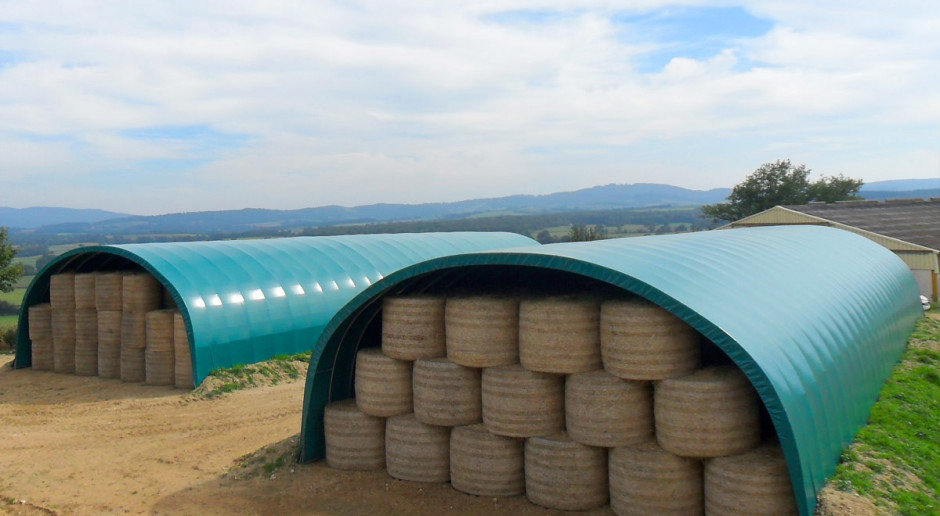

Słomę w belach można przechowywać "pod chmurką", ale dla zachowania wysokiej jakości lepiej zapewnić jej zadaszenie.
Bele słomy przechowywane pod gołym niebem narażone są na czynniki atmosferyczne, co powoduje spadek jakości słomy łącznie z ryzykiem jej zawilgotnienia i pleśnienia.
Stosunkowo tanim sposobem zabezpieczenia tego rodzaju surowca jest wykorzystanie lekkich hal tymczasowych, które zwykle, wbrew nazwie, mogą być użytkowane przez okrągły rok przez wiele lat.

Ze względu na konstrukcję można wyróżnić dwa główne rodzaje hal tymczasowych: łukowe i namiotowe. Te ostatnie kształtem przypominają tradycyjne budynki.
Hale łukowe cechuje prostsza i lżejsza konstrukcja. Niestety, mają też wady, do których należy przede wszystkim zróżnicowana wysokość w zależności od odległości do ściany zewnętrznej. Im bliżej ściany, tym hala jest niższa. Nie jest to jednak aż tak uciążliwe jak mogłoby się wydawać w pierwszej chwili, ponieważ wyprofilowanie łuku hali nie jest idealnie półokrągłe - zwykle łuk jest nieco spłaszczony. Dzięki temu, np. w przypadku hali firmy Richel o szerokości 10 m i wysokości 4,5 m, w odległości pół metra od ściany zewnętrznej wysokość konstrukcji jest równa 2,5 m. Pozwala to co prawda na niepełne, ale mimo wszystko dość swobodne jej użytkowanie już w tak bliskiej odległości od ściany. Niestety, w przypadku mniejszych hal wysokość w pobliżu ściany znacznie spada, np. w konstrukcji tej samej firmy o szeroko ści 4,5 m i wysokości 2,25 m, w odległości pół metra od ściany zewnętrznej wysokość to zaledwie 1,4 m. Tak mała hala ma jednak zastosowanie, np. do przechowywania drewna itp., gdzie niewielka wysokość nie jest wadą.
