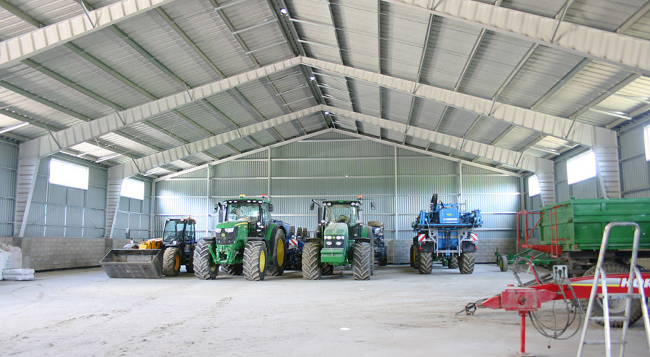

Oczywiście, najistotniejszy wydaje się wybór konstrukcji. Tu również trzeba wiedzieć, co się chce uzyskać. Konstrukcje hal mogą być bardzo różne i wykonane z różnych elementów. Na początku zazwyczaj trzeba dokonać zasadniczego wyboru, na jakich ramach wesprzeć budynek. Najpopularniejsze ramy składają się z profili hutniczych, blachownic, a także kratownic. Wszystkie rozwiązania mają swoje wady i zalety. Kratownice są lepsze przy bardzo szerokich budynkach, gdyż pozwalają uzyskać wysoką nośność dachu przy niższej masie własnej. Czy to oznacza, że są też tańsze? Niekoniecznie. Technologia ich wykonana jest bardziej skomplikowana i bardzie pracochłonna - ostatecznie cena może być zbliżona. Kratownica jest dobrym wyjściem, jeśli chcemy połączyć konstrukcję murowaną z dachem stalowym, ponieważ w miejscu ich łączenia nie występują siły styczne (działające w poziomie od wewnątrz budynku na zewnątrz) mogące naruszyć stateczność ścian. Oczywiście można wykonać to za pomocą ram z profili hutniczych lub blachownic spawanych. Jednak muszą mieć one wtedy dość zmodyfikowaną konstrukcję (więcej materiału w środkowej części ramy). Jednak na ogół rolnicy zamiast ram z kratownicą wybierają konstrukcję ramową z ryglami z powodu większej funkcjonalności takiego budynku. Tam, gdzie stosuje się kratownice, przestrzeń powyżej wysokości ścian jest właściwie nieużyteczna i może się np. okazać, że wewnątrz hali o wysokości ścian 4 m nie można podnieść do końca skrzyni wywrotki. W przypadku tej samej hali wykonanej w technologii z ryglami użyteczna wysokość w środkowej części hali może być o 2, a nawet 3 m większa (zależy od szerokości hali).
Niestety, to nie koniec wyborów. Słupy boczne i rygle dachowe też mogą być wykonane z różnej stali, różną technologią, a także w różny sposób zabezpieczone przed korozją. Najprostsze bazują na profilach hutniczych wykonanych ze standardowej stali konstrukcyjnej, mogą to być również blachownice spawane, a także elementy ze stali wyższej jakości gięte na zimno. Ramy z elementów hutniczych są zazwyczaj najprostsze w wykonaniu, przystępne cenowo, ale też dość ciężkie. Niestety, mają na ogół równy przekrój na całej długości, podczas gdy np. w środkowej części ramy naprężenia są mniejsze i można byłoby zaoszczędzić nieco na materiale. Dlatego często stosuje się też blachownice spawane, których przekroje projektuje się w zależności od potrzeb, w efekcie ich wymiary zmieniają się znacznie w zależności od punktu ramy. Niektóre firmy mają też szczególne rozwiązania w blachownicach, takie jak np. wewnętrzne blachy o przekroju trapezowym. Pozwala to na uzyskanie większej sztywności przy jednoczesnym obniżeniu masy, wymiarów, a więc również kosztów. Inną, coraz popularniejszą grupę stanowią ramy wykonane z tzw. elementów zimnogiętych. Ich zaletami jest lekkość, stosunkowo małe wymiary i estetyczność. Wykorzystujące je, hale są często budowane w systemie umożliwiającym samodzielny montaż. Masa elementów ma wtedy olbrzymie znaczenie.
W przypadku elementów zimnogiętych masa rygla dachowego o długości np. 7 m nie będzie przekraczać 200-300 kg. Można więc do jego montażu używać sprzętu, który jest na co dzień dostępny w gospodarstwie (ciągnik z ładowaczem, ładowarka teleskopowa). W przypadku montażu ram z wyrobów hutniczych masa może być na tyle duża, że konieczne będzie wynajęcie dźwigu.
