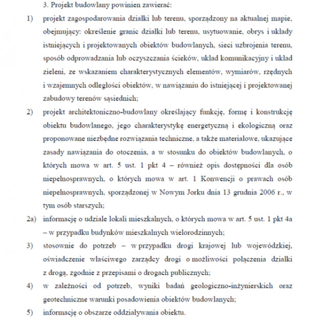

Projekt budowlany może zostać sporządzony wyłącznie przez projektanta posiadającego odpowiednie uprawnienia do projektowania i który jest wpisany na listę członków okręgowej izby samorządu zawodowego oraz posiada aktualne zaświadczenie o przynależności projektanta do izby architektów lub inżynierów budownictwa” – zaznacza przy tym agencja.
Dalej ARiMR podaje: „Zawartość projektu budowlanego i jego forma regulowane są art. 34 ustawy Prawo budowlane oraz Rozporządzeniem Ministra Transportu, Budownictwa i Gospodarki Morskiej z dnia 25 kwietnia 2012 r. w sprawie szczegółowego zakresu i formy projektu budowlanego (Dz. U. z 2018 r. poz. 1935)” – i fotografuje owe przepisy. Tylko po co przygotowywać ten projekt? Czy nie jest to strzelanie z armaty do wróbla? Ale pooglądajmy:

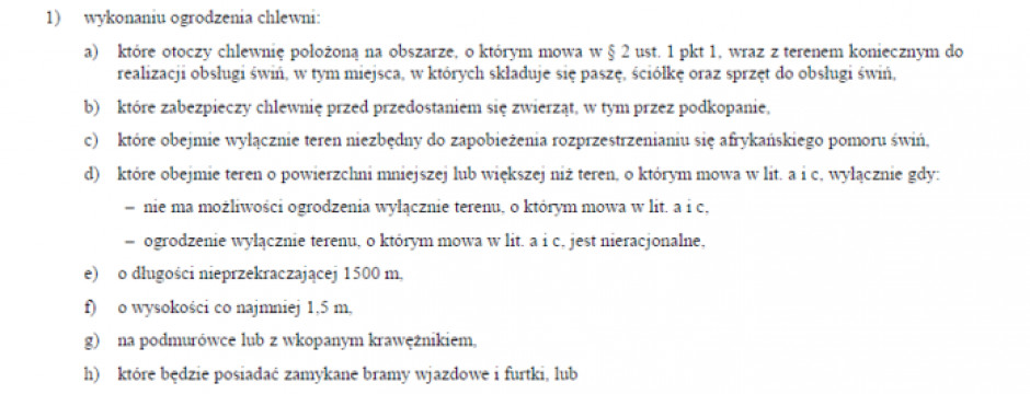

Ponieważ od rolnika wymagane jest też zabezpieczenie przed przedostaniem się zwierząt na teren gospodarstwa, zapytaliśmy, na czym ma polegać.
Otrzymaliśmy następujący obrazek - bez podania źródła:
„Zabezpieczenie przed przedostaniem się zwierząt na teren gospodarstwa, polega na wybudowaniu ogrodzenia chlewni zgodnie z następującymi wytycznymi:
Dalsza część dotyczy już niecki dezynfekcyjnej."
Jaka powinna być technologia wykonania (gęstość oczek siatki)? Jaki rodzaj fundamentu jest wymagany? Jakim wymogom powinny sprostać bramy i furtki? - pytaliśmy.
I tu ARiMR skapitulowała:
„W rozporządzeniu wykonawcze nie sprecyzowano technologii wykonania ogrodzenia (gęstości oczek siatki, rodzaju fundamentu czy wymogom dotyczącym bramom i furtkom). Przedstawione zostały ogólne wytyczne, wg których wnioskodawca powinien wykonać ogrodzenie tak, by skutecznie zabezpieczało obszar chlewni przed przedostaniem się zwierząt.”
