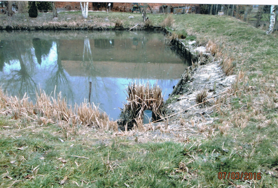

W 2002 roku sąsiedzi ojca Andrzeja Lisieckiego utworzyli na działce przylegającej do jego pola dwa zbiorniki wodne. Jeden z nich okazał się – ale dopiero w 2018 roku, gdy przyjrzał mu się rzeczoznawca - mieć dwa razy większą objętość, niż zapowiadana w zgłoszeniu przesłanym do starostwa – ma 468 m sześc., zamiast 225 m sześc. Pobór wody następuje z drenów, co stanowi samowolę budowlaną. Nie dostosowano się do wymaganej odległości 4 m od granicy działki, a skarpa zbiornika znajduje się w granicy działki sąsiada. Oba zbiorniki naruszyły Prawo wodne, doprowadziły do stagnacji wody u sąsiada i w konsekwencji ponoszenia przez Andrzeja Lisieckiego strat w uprawach, oszacowanych przez rzeczoznawcę na 35 proc.

Zbiornik, na pierwszym planie pozostałość urządzenia do piętrzenia wody

Pierwsza ekspertyza - dotycząca naruszenia stosunków wodnych i sposobu ich naprawienia - została sporządzona na wniosek gminy Wińsko jesienią 2018 r. Wójt Gminy  Wińsko na jej podstawie 22 listopada 2018 r. wydała decyzję nakazującą przywrócenie sieci drenarskiej do poprzedniego stanu, postanowiła też nakazać zlikwidować mniejszy zbiornik wykonany na rurociągu drenarskim i zakazać poboru wody z dren do napełniania drugiego zbiornika.
Mniejszy zbiornik - oczko wodne – zasypano.

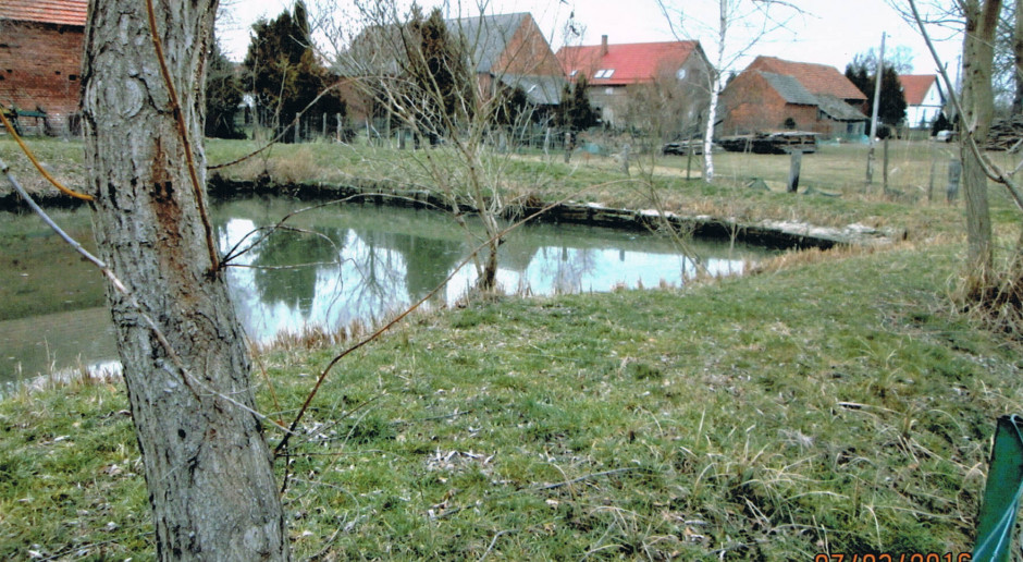

Widok z posesji p. Andrzeja – grobla nie pozwala wybudować ogrodzenia
Powstała jeszcze w marcu 2019 r. ekspertyza wyjaśniła panu inspektorowi nadzoru budowlanego w Wołowie, że „wydane warunki do budowy zbiornika wodnego nie są zgodne z obowiązującymi przepisami Ustaw Prawa Wodnego i Prawa Budowlanego”. Jak podano, pozwolenia nie wymaga budowa przydomowych basenów i oczek wodnych o powierzchni do 30 m kwadratowych. Budowa zbiornika o powierzchni 434 m kw. przekracza więc ustawowe warunki. „Stwierdzam, że budowa zbiornika wodnego i oczka wodnego została oparta na błędnie wydanych zgodach przez Wydziały Ochrony Środowiska oraz Urbanistyki, Budownictwa i Architektury Starostwa Powiatowego w Wołowie. Dodatkowo należy podnieść, że zbiornik wodny został wybudowany niezgodnie z wydaną zgodą (…)” – ustalił rzeczoznawca.

10 czerwca 2019 pan inspektor Sieńkowski uznał, że „zwiększenie powierzchni do 434 m kw. nie zmienia stanu prawnego zgłoszenia budowy, które zezwalało na 225 m kw.” Uznał też za pozbawione przepisów wymaganie zachowania odległości 4 m od granicy pana Andrzeja i nie wchodzenie groblą w jego działkę.
