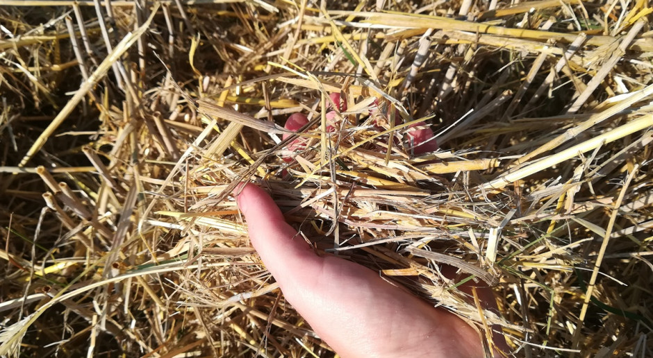

Pochyliliśmy się chwilę nad tematem praktykowanego w wielu gospodarstwach stosowania nawozów azotowych na słomę i próbowaliśmy uzyskać odpowiedź czy istnieją jakieś ograniczenia w tym zakresie w związku z obowiązującym tzw. programem azotanowym.
Wysłaliśmy takie zapytanie do MRiRW po kilku dniach otrzymaliśmy odpowiedź (załącznik), w której trudno doszukiwać się konkretnych wskazówek.
W treści jednak rozporządzenia o którym tu mowa czyli w „ Programie działań mających na celu zmniejszenie zanieczyszczenia wód azotanami pochodzącymi ze źródeł rolniczych oraz zapobieganie dalszemu zanieczyszczeniu”, a dokładniej w załączniku nr 9 czytamy:
"Na słomę pozostawioną do zaorania można zastosować dodatkowo nie więcej niż 30 kg N/ha, o ile stanowisko przeznaczone jest pod zasiew ozimin".
Czyli przykładowo jeśli po zebranej pszenicy wchodzi rzepak ozimy, to doliczamy to nawożenie jako nawożenie rzepaku. Jednocześnie warto pamiętać, że jeśli do takiego nawożenia wykorzystamy nawóz naturalny (obornik, gnojówka, gnojowica) to wg Ustawy z dnia 20 lipca 2017 r. - Prawo wodne art. 105 ust. 1 roczna dawka odchodów zwierzęcych (nawozów naturalnych) wykorzystywanych rolniczo nie może przekroczyć więcej niż 170 kg azotu w czystym składniku na 1 ha użytków rolnych.
Nasuwa się jednak pytanie:
Co w przypadku stosowania azotu na słomę i siewu po roślinach zbożowych międzyplonu, po którym w przyszłym roku będzie siany np. burak cukrowy (czy inna uprawa jara)?
Jeśli to będzie obornik na ściernisko, to traktujemy, że burak uprawiany będzie na oborniku i azot zastosowany bilansujemy dla buraka (pamiętając o wspomnianym wcześniej warunku 170 kgN/ha).
Natomiast jeśli w tym akurat przypadku zastosujemy nawóz mineralny, sprawa staje się już nie do końca oczywista, przynajmniej rozporządzenie nie rozwiązuje tego akurat problemu, a my w tym temacie nie uzyskaliśmy jednoznacznej odpowiedzi.
