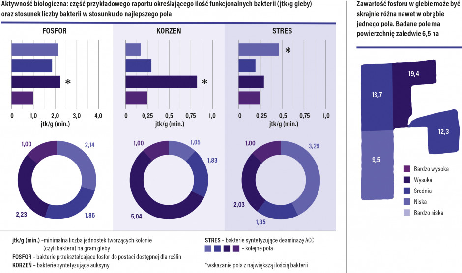

Aktywność mikrobiologiczna
Jednym ze sposobów na zbadanie aktywności mikrobiologicznej gleby jest zmierzenie poziomu pH w wodzie i KCl. Jeżeli różnica pomiędzy wartością pH w wodzie a uzyskaną w KCl mieści się w przedziale od 0,5 do 1, oznacza to, że gleba jest aktywna biologicznie. Jednak jeśli chcemy dowiedzieć się więcej o aktywności biologicznej naszej gleby, możemy zlecić wykonanie bardziej szczegółowego badania. W jego ramach można określić całkowitą liczbę bakterii żyjących w glebie z podziałem na bakterie korzystne, obojętne oraz wpływające negatywnie na rozwój roślin. Dodatkowo w ramach badania można zbadać ilość bakterii, które przekształcają fosfor znajdujący się w glebie do postaci dostępnej dla roślin.
Możliwe jest także sprawdzenie ilości bakterii syntetyzujących auksyny. Związki te są regulatorami wzrostu i rozwoju roślin i mają pozytywny wpływ na pobieranie przez nie składników pokarmowych, co prowadzi do zwiększenia pobierania substancji odżywczych. Im więcej takich bakterii, tym więcej naturalnych auksyn pobudzających intensywny wzrost korzeni. Można także sprawdzić, ile jest w glebie bakterii syntetyzujących enzym noszący nazwę deaminazy ACC, który zmniejsza produkcję etylenu wywołującego w roślinach stres.
