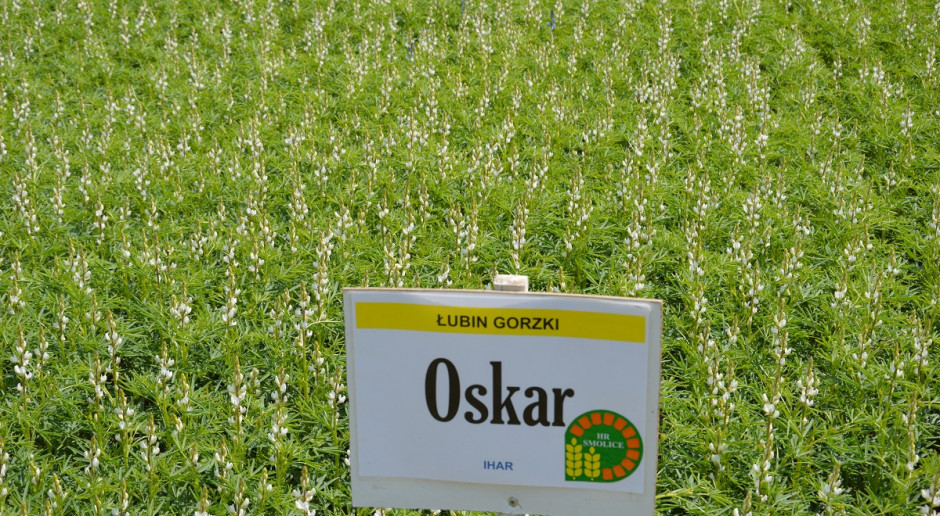

W terminie sierpniowym najlepiej wysiewać łubin wąskolistny odmian, które szybko przyrastają; Fot. Katarzyna Szulc
Zieloną masę poplonu można przyorać przed zimą, a pozostawiona do wiosny ochroni glebę przed erozją. Siejąc łubin na poplon w terminie sierpniowym najlepiej wysiewać łubin wąskolistny i wybierać odmiany szybkorosnące.
Agrotechnicznym termin siewu dla łubinu na poplon przypada na przełomie lipca i sierpnia. Poplon z początku sierpnia będzie udany, pod warunkiem szybkich wschodów, co oznacza że gleba musi być odpowiednio wilgotna – niestety z tym bywa różnie. Jeśli w sierpniu będzie sucho to wschody się wydłużą i rośliny wytworzą mniejsze ilości zielonej masy.
Dlatego, w terminie sierpniowym najlepiej sięgać po odmiany szybkorosnące, które w krótkim czasie budują dużo zielonej masy. Do takich zalicza się łubin wąskolistny, odmiany z HR Smolice, np.: Boruta, Oskar, Zeus.
