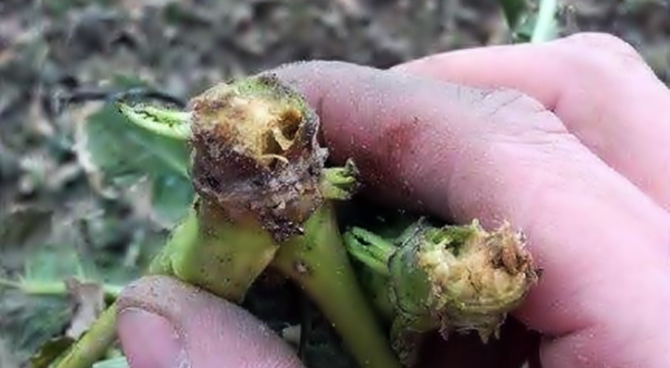

Objawy szarej pleśni; Fot. PROCAM

Obserwowane obecnie zmiany temperatur prowadzą do utrudnionego zabliźniania się ran gnilnych przy ogonkach liściowych – zauważają fakt doradcy z firmy PROCAM. Może to doprowadzić do szybkiego rozprzestrzeniania się infekcji szarej pleśni. Będąc na polu, wykonujmy przekroje pędów, w poszukiwaniu wewnętrznych plam gnilnych – to początek rozwoju tego patogenu - doradzają
Jak ocenić zagrożenie? Przy identyfikacji szarej pleśni zwracajmy uwagę na wewnętrzne i zewnętrzne wodniste plamy. Następnie, na znalezionych plamach szukajmy szarego nalotu grzybni (myszowatość) z trzonkami konidialnymi. Tam gdzie mamy uzasadnione podejrzenia do wystąpienia szarej pleśni przygotowujemy się do zabiegu fungicydowego, który należy wykonać jak najszybciej to możliwe -zalecają dalej doradcy firmy PROCAM.
Na obecnym etapie rozwoju rzepaku, czyli wiosną po ruszeniu wegetacji, w fazie formowania łodygi (faza rozwojowa BBCH 31–39) progiem szkodliwości jest stwierdzenie 15–20 proc. liści z objawami porażenia szarą pleśnią.
