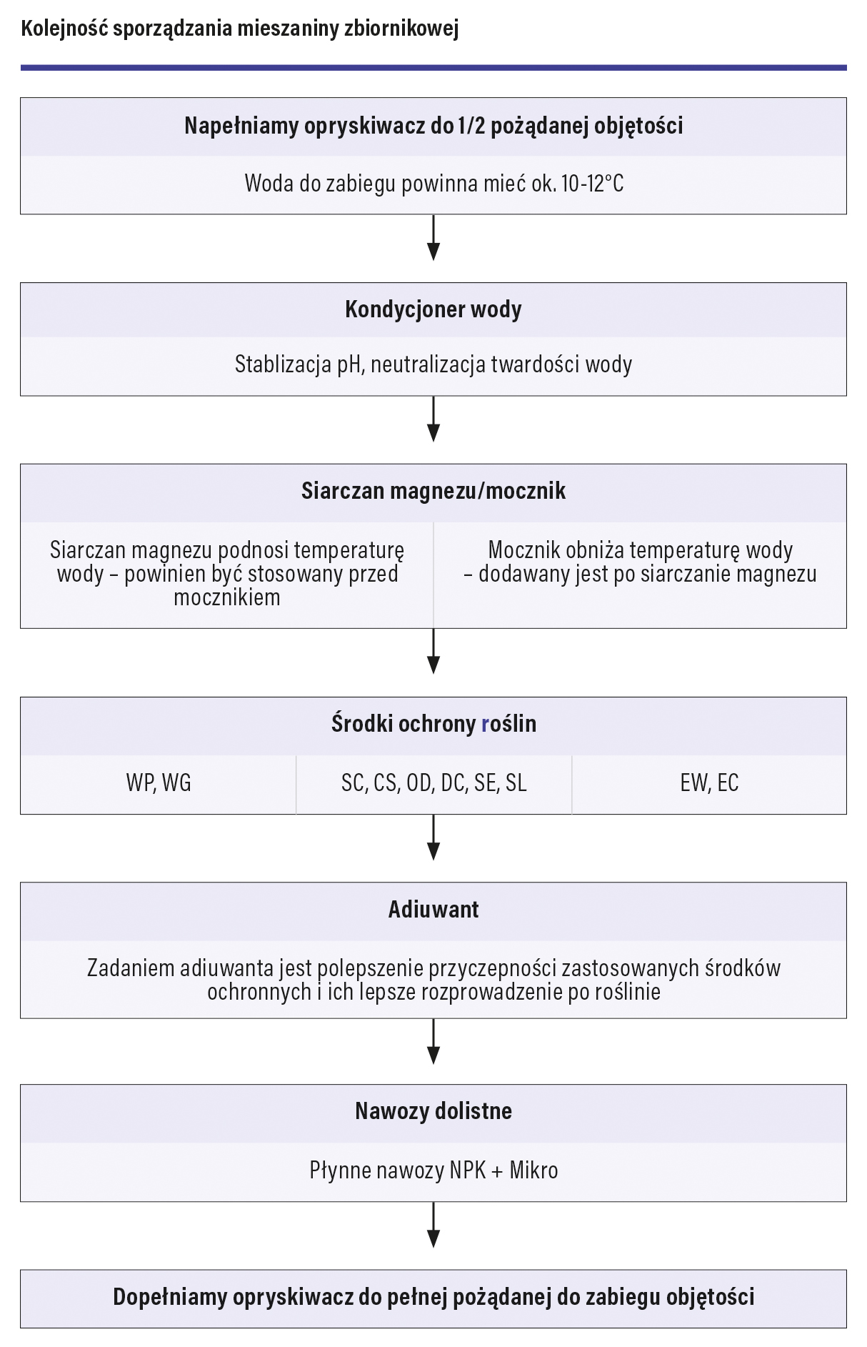

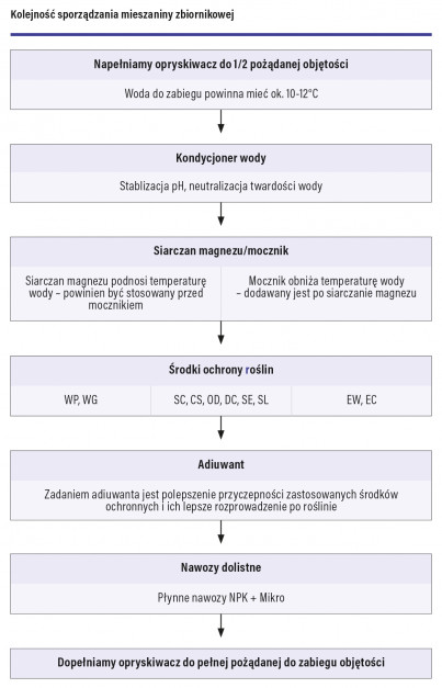

W przygotowaniu mieszaniny zbiornikowej kluczowych jest kilka elementów:
  • kolejność dodawania poszczególnych komponentów zabiegu;
  • rodzaj substancji aktywnych wchodzących w skład przygotowywanego miksu;
  • rodzaj nawozów stosowanych w zabiegu.
Oczywiście, przygotowanie mieszaniny rozpoczynamy tak, jak w każdym konwencjonalnym zabiegu „solo”. Opryskiwacz napełniamy do połowy pożądanej objętości (czyli przygotowując zabieg np. na 5 ha przy dawce cieczy roboczej ok. 200 l/ha, opryskiwacz powinniśmy napełnić do objętości 500 l). Dopiero gdy sprzęt jest zatankowany do około połowy objętości, możemy przystąpić do dalszych działań. Tu mała uwaga – zdarza się spotkać z praktyką, gdy opryskiwacz jest napełniony do 1/3 objętości i już rozpoczyna się mieszanie preparatów. Sytuacja taka pojawia się często, gdy aplikacja ma być wykonana na mniejszym areale i operator spieszy się, aby zdążyć wymieszać wszystkie dodawane produkty przed napełnieniem opryskiwacza (np. brakło nam preparatu lub mieszanki na hektar i wlewamy tylko 200 l wody). Nie polecamy takiego rozwiązania, ponieważ przy niskim poziomie wody może dojść do niepełnego wymieszania substancji aktywnej czy mikroelementów. To może z kolei spowodować częściową tylko, a w skrajnych wypadkach zerową skuteczność. Pośpiech jest tu złym doradcą.
Kolejność fundamentalna dla skuteczności zabiegu
Bardzo ważną kwestią – od której w sumie zaczynamy mieszanie – jest ustabilizowanie cieczy roboczej. W tym celu wlewamy, przy pracującym już mieszadle, kondycjoner wody. Jego zadaniem jest neutralizacja negatywnych właściwości twardej wody, ale też obniżenie pH stosowanego roztworu. Przy okazji pilnujmy temperatury wody. Oczywiście nie musimy chodzić z termometrem i pobierać próbek cieczy, jednakże warto przed rozpoczęciem mieszania ogrzać nieco wodę – tak, by miała 10-12°C. Późną wiosną nie jest to problem, ponieważ wystarczy, by woda postała chwilę w zbiornikach i temperatura będzie odpowiednia do zabiegu.
Kolejnym elementem układanki jest uzupełnienie cieczy o nawozy. Tutaj również istotna jest kolejność. Najpierw dodajemy siarczan magnezu. Nawóz ten ma to do siebie, że podnosi temperaturę wody. To bardzo istotne, jeśli oprócz siarczanu stosujemy także mocznik. Ten z kolei obniża temperaturę przygotowywanej cieczy. Dlatego też zdecydowanie trzymajmy się właśnie tej kolejności. A co z borem, który stanowi must have licznych zabiegów w rzepaku? Musimy rozróżnić teraz, jaki bor będzie podawany roślinom. Ogólnie rzecz ujmując, jeśli stosujemy bor płynny, to podajemy go na końcu mieszaniny. Natomiast w przypadku aplikacji boru w formie sypkiej – zazwyczaj z dodatkiem siarki – możemy go podać w początkowych fazach przygotowania mieszaniny (odmierzoną do zabiegu ilość boru wsypujemy na rozwadniacz i nawóz ma dobrą chwilę na pełne rozpuszczenie się).
Jeśli stosowane w zabiegu pestycydy bazują na różnych formulacjach, to ponownie ważna jest kolejność ich podania. Dobra, a jednocześnie sprawdzona i rekomendowana praktyka wskazuje, iż zaczynamy od wsypania proszków. Tak więc jeśli mamy preparat z oznaczeniem na opakowaniu WP lub WG, to zaczynamy właśnie od niego. W dalszej kolejności dodajemy formulacje SC, CS, OD, DC, SE oraz SL. Emulsje oraz koncentraty są podawane jako ostatni pestycyd (EW oraz EC).
Adiuwant, jeśli jest stosowany (a w znakomitej większości zabiegów powinien być), dodawany jest bezpośrednio po środkach ochrony roślin. Na koniec dodajemy nawozy mikroelementowe. To właśnie wtedy możemy podać bor płynny oraz inne mikro. Oczywiście cały proces nadal odbywa się na włączonym mieszadle. Po dostarczeniu do zbiornika wszystkich komponentów zabiegu na spokojnie uzupełniamy wodę.
