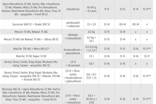

Najwcześniej zalecany jest sam rimsulfuron, czyli Titus 25 WG i jego odpowiedniki. Zabiegi można już rozpocząć, gdy kukurydza wykształci pierwszy liść. W tej fazie na ogół jeszcze nie ma pełnych wschodów chwastów prosowatych, dlatego zabieg można opóźnić. Rimsulfuron jest też substancją czynną zwalczającą perz właściwy. Optymalna faza wrażliwości perzu to 5 do 7 liści, czyli także okres nieco późniejszy. W przypadku jego wystąpienia należy zastosować maksymalną dawkę (60 g/ha).
Środki zawierające rimsulfuron mogą być stosowane łącznie z herbicydami zawierającymi 2,4-D i florasulam (np. Mustang 306 SE). Mieszanina taka ma szerszy zakres zwalczanych chwastów dwuliściennych, a od wysokości dawki rimsulfuronu uzależniony jest proces zwalczania perzu właściwego. Mustanga 306 SE i jego odpowiedniki można także stosować pojedynczo w celu niszczenia chwastów dwuliściennych w fazie 2 do 6 liści. Praktyka wykazała, że ta mieszanina fabryczna niszczy także chwasty starsze, ale proces ich całkowitego zamierania jest wydłużony i czasami trwa nawet do 3 tygodni. W celu równoczesnego zwalczenia perzu oraz chwastów dwuliściennych i prosowatych zalecana jest także fabryczna mieszanina foramsulfuronu i jodosulfuronu w postaci preparatów Maister 310 WG i Maister 31 OD (Raper 31 OD). Można je stosować podobnie, czyli łącznie z preparatem Mustang 306 SE (i odpowiednikami). Innym rozwiązaniem może być zastosowanie jeszcze bardziej rozbudowanej mieszaniny fabrycznej. Jest to Maister Power 42,5 OD, dodatkowo w składzie posiadający jeszcze tienkarbazon metylu.

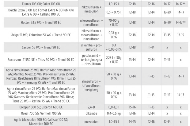

Kolejna substancja czynna zwalczająca również perz właściwy to nikosulfuron, także będąca związkiem z grupy sulfonylomoczników. Preparat o najszerszym profilu rejestracyjnym. Jako pojedynczy związek jest zarejestrowany w 32 produktach handlowych. Jego rejestracja mimo identycznego działania jest zróżnicowana. Najczęściej jest zalecany w fazie od 2. do 8. liścia w ilości 40-60 g s.cz./ha (dawka wyższa na perz), ale istnieją nieduże odstępstwa od tych zaleceń (patrz tabela) dotyczące dawki i terminów stosowania.
Ponadto nikosulfuron jest komponentem wielu mieszanin zbiornikowych (np. + Shado 300 SC, + Callisto 100 SC) i fabrycznych (np. Columbus 53 WG, Elumis 105 OD, Hekctor 53,6 WG, Hector Max 66,5 WG). W zależności od komponentów i dawki (ilości s.cz.) zalecany jest do zwalczania perzu lub nie. Jedynie chwasty prosowate i perz właściwy można zwalczać graminicydem Fokus Ultra 100 EC, ale tylko w odmianach kukurydzy odpornych na jego substancję czynną - cykloksydym.

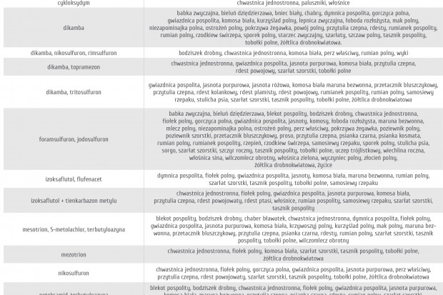

Pozostałe herbicydy są zalecane do zwalczania tylko chwastów dwuliściennych lub dwuliściennych i prosowatych. W tym przypadku substancją czynną na "pograniczu" jest tembotrion. Jego starsza formulacja pod nazwą handlową Laudis 44 OD, chwastnicę jednostronną ma wykazaną w etykiecie jako gatunek średnio wrażliwy, natomiast forma użytkowa Laudis 20 WG, zalecana z adiuwantem Mero 842 EC, zarówno chwastnicę, jak i włośnice ma wykazane jako gatunki wrażliwe. Obie grupy chwastów są również zwalczane preparatami zawierającymi w składzie mezotrion, sulkotrion i topramezon.

Do niszczenia jedynie gatunków dwuliściennych przeznaczone są między innymi środki zawierające regulatory wzrostu. Do takich należy np. dikamba. Po długiej nieobecności tego związku w formie pojedynczego preparatu ostatnio zarejestrowano dwa identyczne - Oceal 700 SG i Vermeil 700 SG. Ponadto dikamba jest składnikiem kilku innych preparatów (Casper 55 WG, Hector Max 66,5 WG, Mocarz 75 WG, Nokaut 75 WG, Stellar 210 SL). Inny popularny regulator wzrostu to 2,4-D reprezentowany przez Dicopur 600 SL i Esteron 600 SL. Również wchodzi w skład preparatu Mustang 306 SE i jego kilku odpowiedników. Preparaty te są rejestrowane w różnych fazach rozwojowych, czasami w fazie 6. liścia kukurydzy. Kukurydza w fazie 5. liścia zaczyna wytwarzać organy generatywne, czyli kwiaty. Regulatory wzrostu w tej fazie są bardzo aktywne i mogą (chociaż nie zawsze się to zdarza) doprowadzić do uszkodzeń, co w efekcie prowadzi do niezawiązywania kolb. Dlatego lepiej stosować te preparaty do 5. liścia, a zwłaszcza jeśli dikambę i 2,4-D stosuje się w formie czystej (wyższe dawki).
BROMOKSYNIL
Tylko chwasty dwuliścienne zwalcza bromoksynil, substancja czynna o charakterze kontaktowym działająca parząco. Ostatnio zarejestrowano nową formę użytkową tego preparatu pod nazwą Emblem Pro 385 SC. Preparat ten uzyskał także rejestrację z preparatem Titus 25 WG, tym samym kombinacja ta zwalcza także gatunki prosowate i perz właściwy. Inna mieszanina bromoksynilu to fabryczny produkt z udziałem terbutyloazyny. Znany jest przede wszystkim jako Zeagran 340 SE (posiada kilka odpowiedników). W środkach tych wykorzystano dwa odrębne sposoby działania. Bromksynil bardzo szybko (parząco) niszczy wrażliwe gatunki, które wzeszły. Terbutylazyna przede wszystkim działa przez glebę, niszcząc głównie chwasty kiełkujące. Jej działanie jest wydłużone w czasie. Zastosowana w fazie czwartego liścia kukurydzy dobrze zabezpiecza plantację przed zachwaszczeniem wtórnym.
Analizując program zamieszczony w tabeli, można stwierdzić, że jest on obszerny i zróżnicowany. Pozwala to na wybór herbicydu o różnym profilu chwastobójczym, który można zastosować w dość długim okresie wzrostu kukurydzy.
