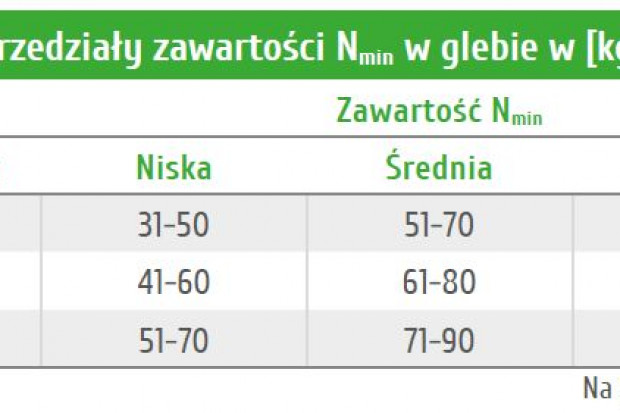

Laboratoria zazwyczaj podają zawartość NH4+ NO3- w mg na 100 g suchej masy gleby.
W celu praktycznego wykorzystania tych danych należy przeliczyć te dane na kg czystego składnika. Otrzymaną wartość przyporządkowuje się do jednej z klas zasobności azotu mineralnego, opracowanej przez IUNG. (tab. 1).
W dalszym postępowaniu mogą być pomocne ODR-y bądź OSChR, które dysponują programem komputerowym wyliczającym dawkę nawozową. Można również wykonać to samodzielnie, podstawiając uzyskane dane do poniższego wzoru: Nopt. = (Ymax x acrit) - (Nmin x Wp) Pini gdzie: Nopt. - optymalna całkowita dawka azotu, Ymax - przewidywany plon ziarna/nasion [kgha-1], acrit - krytyczna wartość azotu zapewniająca uzyskanie przewidywanego plonu [w ziarnie pszenicy wynosi 0,021 Nkg-1 ziarna (2,1 proc.), natomiast w nasionach rzepaku 0,039 Nkg-1 (3,9 proc.)], Nmin - zawartość azotu mineralnego w glebie zakwalifikowaną do jednej z klas (tab.1), WP - współczynnik wykorzystania azotu z gleby (średnio 0,9), Pini - współczynnik wykorzystania azotu z nawozów (średnio 0,5 czyli 50 proc.) Planując nawożenie wiosenne, można odjąć od potrzeb pokarmowych roślin (przy założonym plonie) ilość azotu znajdującego się w glebie. Temat jest szeroki i wymaga głębszego przestudiowania, ze względu na bardzo szybką dynamikę zmian azotu w glebie. Zawsze należy uwzględnić nadwyżkę nawozu, biorąc pod uwagę fakt, iż rośliny nie pobierają go w 100 proc. Całkowitą wyliczoną dawkę należy również podzielić na kilka planowanych mniejszych części, dostosowanych wielkością do tempa nagromadzenia biomasy i pobierania składnika przez rośliny. To również gwarantuje prawidłowy wzrost roślin, maksymalne wykorzystanie azotu z nawozów oraz ogranicza jego straty.
