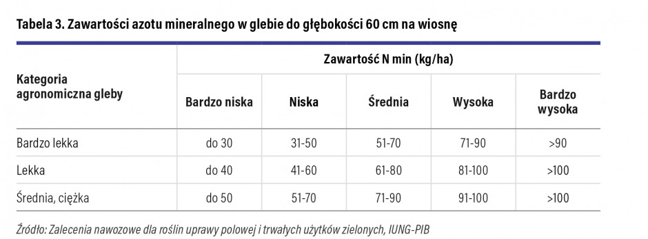

Po analizie gleby otrzymujemy wynik testu. Dane Nmin wskazane w mg/kg gleby przeliczamy na zawartość Nmin w kg/ha. Wykorzystujemy współczynniki przeliczenia odpowiednio dla danej klasy agronomicznej gleby (tab. 1). Wynik wyrażony w kg Nmin/ha odnosimy wprost do potrzeb pokarmowych uprawianych roślin (tab. 3). Jeśli wynik testu Nmin mieści się w przedziale zawartości średnich dla danej kategorii agronomicznej gleby, planowana dawka azotu nie wymaga korekty. Wtedy zaleca się przeciętne dla danego siedliska dawki nawozów azotowych. W przypadku stwierdzenia niskiej lub bardzo niskiej zawartości składnika planowaną dawkę nawożenia azotem zwiększamy o różnicę pomiędzy dolną granicą zawartości średniej i oznaczoną zawartością Nmin w glebie. Przykładowo: do głębokości 60 cm stwierdzono 50 kg N/ha. Planowaną dawkę azotu należy zwiększyć o 21 kg N/ha (71 kg N/ha – 50 kg N/ha; tab.3). Jeśli analiza wskazuje na wysoką lub bardzo wysoką zawartość azotu mineralnego w glebie, to dawkę nawożenia można zmniejszyć o różnicę pomiędzy zawartością Nmin w glebie pobranej z pola i górną granicą zawartości średniej dla danej kategorii gleby. Przykładowo analiza wskazuje zawartość Nmin w glebie lekkiej na poziomie 110 kg N/ha. Dawkę azotu można zmniejszyć o 30 kg N/ha (110 kg N/ha – 80 kg N/ha).
