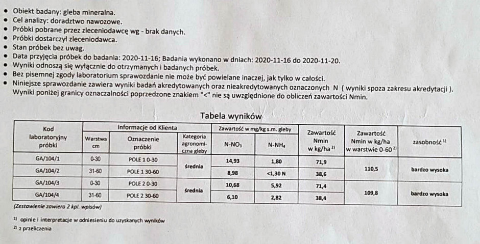

No dobrze, odbieramy wynik testu laboratoryjnego Nmin wraz z oceną zawartości. Przystępujemy więc do analizy przypadku. Jeśli wynik wykazuje na wysoką lub bardzo wysoką zawartość azotu w glebie do głębokości 60 cm, to podstawową dawkę tego składnika można zmniejszyć o różnicę pomiędzy Nmin stwierdzoną w pobranej próbie i górną granicę zawartości średniej dla takiej gleby).
Przykład: Zakładając, że po analizie lekkiej gleby w profilu 0-60 cm, stwierdzono zawartość 105 kg/ha Nmin, planowaną dawkę azotu możemy zmniejszyć o 25 kg N/ha. Obliczenia: 105 kg N/ha – 80 kg, N/ha = 25 kg N/ha.
Przypadek 2
W przypadku zawartości bardzo niskiej lub niskiej dawkę należy zwięszyć o różnicę pomiędzy dolną granicą zawartości średniej (tab. 2) i oznaczoną ilością Nmin w glebie.
Przykład: Zakładając, że po analizie średniej gleby w profilu 0-60 cm stwierdzono zawartość Nmin równą 45 kg/ha, planowaną dawkę azotu musimy zwiększyć o 26 kg. Obliczenia: 71 kg N/ha – 45 kg N/ha = 26 kg N/ha.
Jeżeli wynik analizy mieści się w przedziale zawartości średniej, dawka azotu pozostaje bez zmian.
