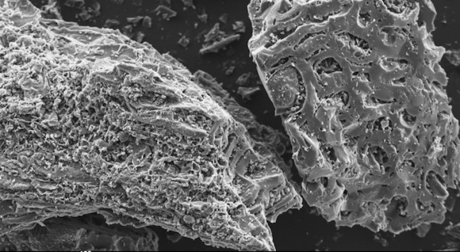

Biowęgiel jest materiałem podobnym do powszechnie znanego węgla drzewnego, otrzymywanym w procesie termolizy (proces podobny do suchej destylacji) biomasy różnego pochodzenia. Biowęgiel nie tylko ma ujednorodniony skład chemiczny względem wyjściowego surowca, lecz przede wszystkim posiada mocno rozwiniętą wewnętrzną strukturę porów.

Porowata struktura biowęgla stwarza znakomite warunki dla życia i rozmnażania się mikroorganizmów w ziemi, poprzez co biowęgiel dodany do zdegradowanej ziemi może ją rekultywować,
