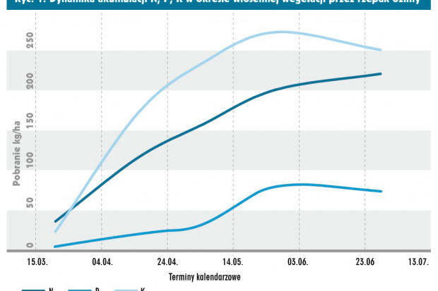

Fosfor i potas wpływają nie tylko w odmienny sposób na wzrost i plonowania roślin uprawnych, lecz także ujawniają się w różnych fazach rozwoju rośliny. Na ryc. 1 przedstawiono dynamikę akumulacji trzech podstawowych składników, a mianowicie azotu, fosforu i potasu w wysokoplonującym łanie rzepaku ozimego. Analiza przebiegu krzywych jednoznacznie wskazuje na ilościową przewagę potasu przez większość wiosennej wegetacji nad azotem. Właśnie dominacja potasu w okresie intensywnego wzrostu biomasy, zwanej u zbóż strzelaniem w źdźbło, a u rzepaku strzelaniem w pęd, jest warunkiem uzyskania dużych plonów roślin uprawnych.
W tym okresie wysoko plonujący łan pszenicy pobiera 4-5, rzepaku 6-7, a buraka cukrowego kg K2O/ha. Z tej tylko przyczyny wszystkie te rośliny wymagają stanowisk żyznych, zasobnych w potas w całej strefie ukorzenienia się rośliny. Niedostatecznego odżywienia potasem w pierwszej kolejności należy oczekiwać na glebach lekkich, które z natury są ubogie w ten składnik. Niestety, coraz częściej niedobory pojawiają się na glebach średnich, co wynika z rabunkowej gospodarki zasobami tego składnika nie tylko w warstwie ornej, lecz także podornej.

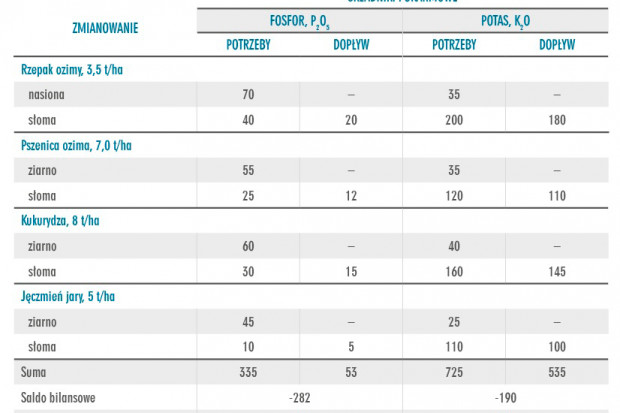

Efektywne wykorzystanie azotu wymaga sprawnych narzędzi monitoringu gospodarki fosforem i potasem w glebie i roślinie. Podstawowymi narzędziami, które winien wykorzystać rolnik, są: bilans fosforu i potasu, przeprowadzony dla określonej sekwencji uprawianych roślin; cykliczny pomiar zasobności gleby w przyswajalne formy P i K; dobór terminów i nawozów do stosowania; pomiar stanu odżywienia roślin w stadiach poprzedzających okresy krytyczne formowania elementów struktury plonu.
Prawidłowe wykonanie bilansu P i K wymaga zgromadzenia minimalnego zestawu danych w zakresie: plonów roślin uprawianych w zmianowaniu; jednostkowego pobrania z plonem użytkowym uprawianych roślin; wartości nawozowej resztek roślinnych (liści, słomy); wartości nawozowej z obornikiem; masy składników traconych z pola (wymycie, erozja).
Przedstawiony w tab. 1 uproszczony bilans fosforu i potasu w kukurydzy, zakładający pełne zagospodarowanie plonów ubocznych, wskazuje na fosfor jako krytyczny czynnik plonotwórczy.
Stan ten wynika z prostego faktu, że około 80 proc. fosforu zostaje wyniesiona z plonem ziarna, podczas gdy odwrotna proporcja cechuje gospodarkę potasem.
