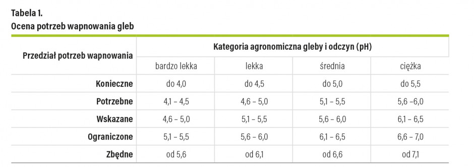

Odczyn gleb można określić pH-metrem polowym, ale zdecydowanie bardziej wiarygodne informacje uzyskuje się na podstawie laboratoryjnych badań przeprowadzanych przez funkcjonującą w każdym województwie Stację Chemiczno-Rolniczą. Przekazane przez nią do gospodarstwa wyniki zawierają nie tylko informacje o pH gruntów na poszczególnych działkach, lecz także ogólne zalecenia odnośnie potrzeby wapnowania w 4-punktowej skali: konieczne, potrzebne, wskazane, ograniczone (tab. 1). Są tam także zalecenia szczegółowe dotyczące wielkości dawki nawozu wapniowego (w t CaO/ha) niezbędnej do osiągnięcia optymalnej wartości pH gleby z uwzględnieniem jej kategorii agronomicznej.

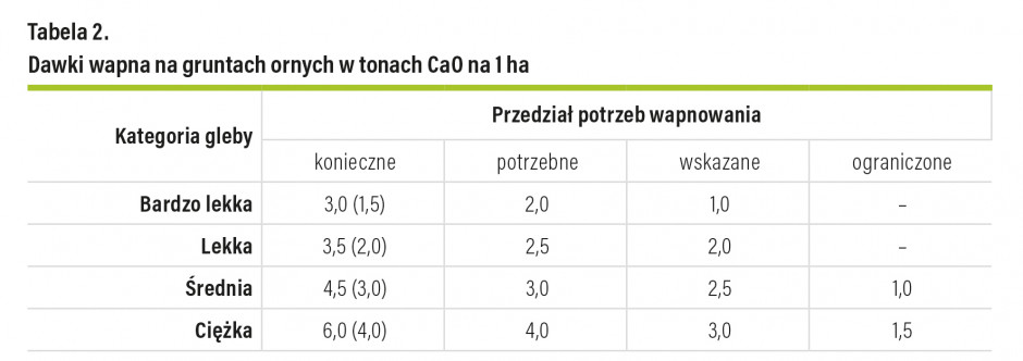

Dawki wapna podane w tab. 2 zostały wyliczone w taki sposób, by doprowadzić odczyn gleby do wartości optymalnej (tab. 3). Nie zaleca się jednak stosowania całkowitej dawki wapna wyliczonej dla przedziału „wapnowanie konieczne” z uwagi na możliwość wystąpienia tzw. efektu przewapnowania. W nawiasach podane są maksymalne dawki CaO, jakie można zastosować jednorazowo. Zabieg wapnowania uzupełniającą ilością można wykonać po upływie roku.
