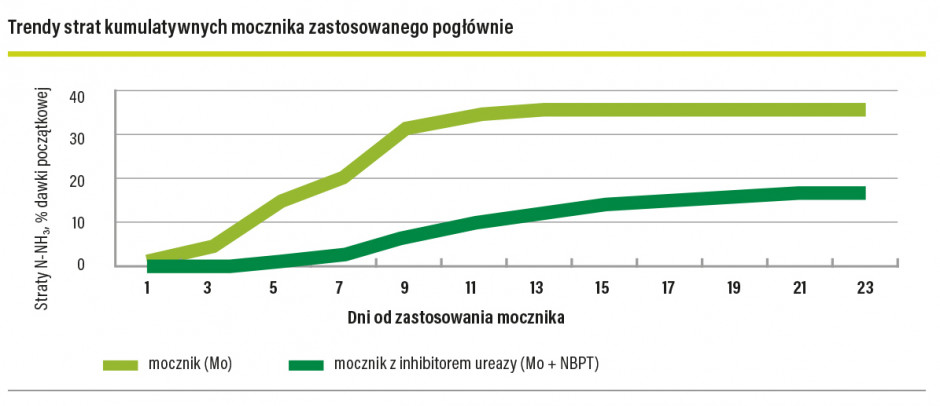

Odpowiedź jest dość oczywista i brzmi: z powodu traktowania mocznika jako nawozu pogłównego. Dlaczego? Z tej przyczyny, że na świecie dominującym nośnikiem azotu jest właśnie mocznik, który stosuje się na wszelakie sposoby, w tym pogłównie. Dlatego też, jak przedstawiono na rysunku, konieczne stało się zmniejszenie strat (a nie redukcja) poprzez wprowadzenie do mocznika inhibitora ureazy, który:
- spowalnia proces ulatniania amoniaku z granuli nawozu;
- zmniejsza, lecz nie eliminuje straty azotu.
Istotą zjawiska, prowadzącego do pojawienia się w roztworze amoniaku (NH3), który następnie, zgodnie z prawidłowościami fizyki, ulatnia się do atmosfery, jest nagły wzrost pH wokół granuli. Zjawisko to zachodzi niezależnie od odczynu gleby. Wzrost pH powyżej 7,4 sygnalizuje pojawienie się w roztworze wodnym amoniaku, a powyżej 8,5 amoniak dominuje w roztworze i intensywnie ulatnia się do atmosfery. W ciągu kilku dni od zastosowania proces ten narasta, prowadząc do strat amoniaku do atmosfery. Zastosowanie inhibitora ureazy spowalnia ten proces, a powstający w wyniku hydrolizy kation amonowy ulega w dużym stopniu włączeniu do glebowego kompleksu sorpcyjnego. Wniosek z powyższych rozważań brzmi następująco: mocznik z inhibitorem ureazy czy bez niego stosuje się doglebowo!
