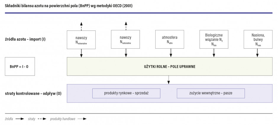

NA POWIERZCHNI POLA
Bilans na powierzchni pola, który odnosi się do indywidualnego pola uprawnego, wymaga innego podejścia metodycznego niż w przypadku bilansu u wrót gospodarstwa. Klasyczne podejście do opracowania tego bilansu przedstawiono na rysunku, z którego wynika, że standardowy zestaw wymaganych danych zawiera zarówno elementy rejestrowane w gospodarstwie, jak i składowe, szacowane na podstawie pomiarów prowadzonych dla danego pola lub dla większych powierzchni. W bilansie tym po stronie przychodów, tj. składników wnoszonych na pole z zewnątrz, wyróżnia się:
  • nawozy mineralne (wskazane jest prowadzenie rejestru stosowanych nawozów);
  • nawozy naturalne i organiczne (wskazana jest analiza zawartości składników mineralnych w zastosowanych nawozach, gdyż wymienione nawozy mogą znacząco się różnić składem chemicznym);
  • ilość składników wnoszona z materiałem siewnym (do obliczeń można przyjąć dane standardowe);
  • azot wiązany biologicznie – kategoria ta obejmuje dwie formy azotu, tj. azot wiązany symbiotycznie przez rośliny z rodziny bobowatych oraz azot wiązany przez organizmy wolno żyjące w glebie;
  • azot z opadu atmosferycznego – na powierzchnię pola dociera azot z atmosfery w formie opadu mokrego lub suchego. W obliczeniach zazwyczaj korzysta się z danych standardowych; wg PIOŚ opad azotu wynosi 17 kg N/ha rocznie.
Natomiast po stronie strat, tj. składników odpływających z pola, uwzględnia się:
  • produkty roślinne przeznaczone na sprzedaż;
  • produkty roślinne przeznaczone na paszę.
W jednym i drugim przypadku, aby określić straty składników, niezbędna jest znajomość zarówno plonu (głównego, ubocznego), jak i jego składu chemicznego, np. azotu.

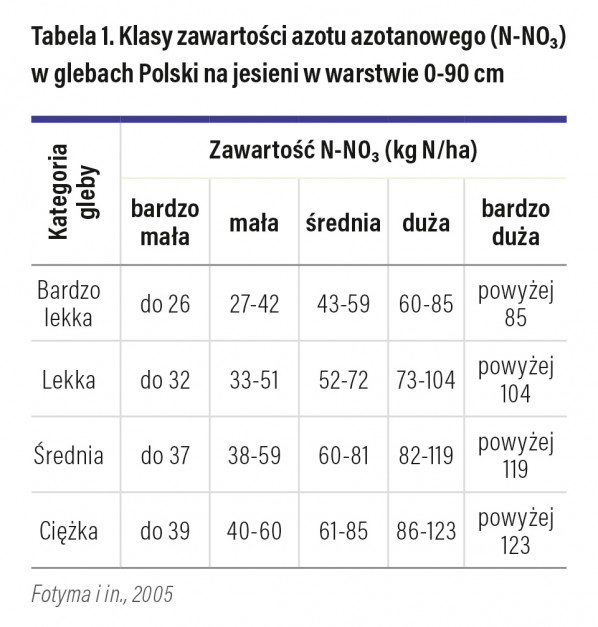

Jak już wspomniano, wyniki salda bilansowego mogą być wykorzystane do oceny nawożenia również w aspekcie środowiskowym. W tym celu należy posłużyć się wartościami granicznymi, które zależą od szeregu czynników siedliska i zasad gospodarowania. W tabeli 1 przedstawiono zawartość azotu azotanowego (azot w tej formie jest podatny na wymywanie) w glebach Polski wg kategorii agronomicznej. Przedział krytyczny (graniczny) rozpoczyna się od klasy dużej zawartości N-NO₃. Przekroczenie wartości granicznych dla danej kategorii agronomicznej gleby sygnalizuje potencjalny stan zagrożenia środowiska, a tym samym wyznacza kierunek podejmowanych działań w zakresie kontroli ruchliwości azotu w glebie. Klasycznym przykładem jest uprawa roślin ozimych lub wysiew międzyplonów ścierniskowych (wskazane, aby były to poplony zimujące).

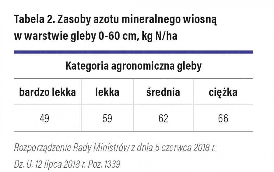

W przypadku braku analizy na zawartość azotu mineralnego w glebie zgodnie z obowiązującym rozporządzeniem należy przyjąć wartości z tabeli 2. Przy czym do obliczeń wartości podane w tabeli można zastąpić wynikami zbadanego wiosną azotu mineralnego i zastosować sposób obliczania podany w metodyce stacji chemiczno-rolniczej. Jest to oczywiście wskazane, gdyż z jednej strony posiadamy wówczas faktyczną zawartość azotu w glebie, a z drugiej podane w tabeli wartości, szczególnie na glebach lekkich, wydają się nieco zawyżone. Z badań przeprowadzonych na Uniwersytecie Przyrodniczym w Poznaniu wynika, że na glebach lekkich na stanowisku po zbożach, które zrealizowały swój potencjał plonotwórczy względem przeprowadzonego nawożenia, dopływ azotu mineralnego zawiera się zwykle w granicach 10-40 kg N/ha.
