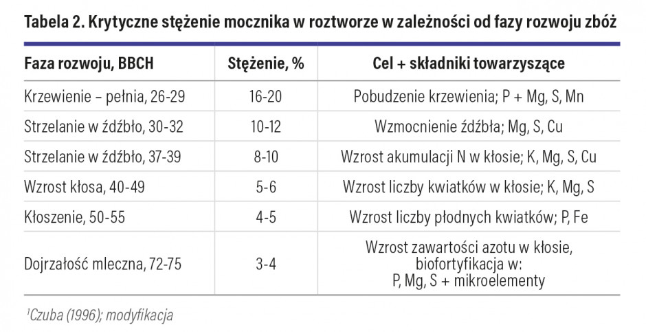

Kolejne pytanie, w zasadzie częściowo już zadane, dotyczy formy chemicznej azotu stosowanego dolistnie. W praktyce dominuje mocznik, co nie wyklucza innych form. Mocznik jest nie tylko dobrze absorbowany, czyli wchłaniany przez liść, lecz także szybko działa. W optymalnych warunkach środowiskowych (temperatura, wilgotność powietrza) po kilku godzinach (1 do 6) od zastosowania azot dociera do miejsc aktywnych fizjologicznie. Szybkość działania, czyli okres od zastosowania do reakcji rośliny, jest podstawowym celem dolistnej aplikacji azotu, w tym, a nawet zwłaszcza, mocznika. Wprowadzony do rośliny azot nawet w małych ilościach ma za zadanie pobudzić roślinę do dalszego wzrostu. Kiedy go stosować? Tak postawione pytanie odnosi się co najmniej do kilku celów tego zabiegu, wśród których są:

W tym miejscu rolnik może stwierdzić, że niezbędną ilość azotu da się wprowadzić poprzez zwielokrotnienie częstotliwości zabiegu dolistnej aplikacji. Tutaj pojawia się pytanie o to, ile można w trakcie jednego zabiegu wprowadzić azotu. Odpowiedź znajduje się w tab. 2.
Dane zawarte w tej tabeli dotyczą jednorazowej dawki mocznika. Ilość jednorazowa wprowadzonego składnika można prosto wyliczyć, gdyż zawartość azotu w moczniku wynosi 46 proc. Zatem w każdych 100 dm3 10-proc. roztworu mocznika znajduje się 4,6 kg N, a więc aplikując 400 dm3 roztworu, wprowadzamy 18,4 kg N/ha. Jest to duża dawka, teoretycznie pokrywająca 6 dni wegetacji pszenicy. Nawet zakładając 50-procentowy udział gleby w zaopatrzeniu rośliny, zabieg ten należałoby wykonywać co dwa tygodnie. Takie postępowanie jest możliwe, lecz nie jest wskazane ze względu na dwa czynniki:
