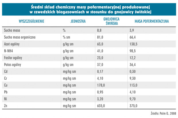

Zachodzący podczas fermentacji metanowej rozkład związków organicznych powoduje, że zawarte w masie pofermentacyjnej pozostałe makro- i mikroelementy występują w formach mineralnych, bezpośrednio dostępnych dla roślin. Dzięki temu zwiększa się efektywność wykorzystania składników pokarmowych z zastosowanej na pola masy pofermentacyjnej. Czasami może być ona porównywana do nawozów mineralnych. Orientacyjny skład chemiczny masy pofermentacyjnej prezentujemy w tabeli.

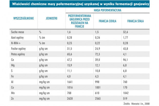

Ze względu na niską zawartość suchej masy w masie pofermentacyjnej (3- 10 proc.) w celu zmniejszenia objętości zbiorników potrzebnych do magazynowania poferemntu wiele nowych biogazowni decyduje się na separowanie masy pofermentacyjnej. W efekcie przepuszczenia pofermentu przez prasę odwadniającą uzyskujemy dwie frakcje: stałą (ok. 30 proc. sm) oraz ciekłą, którą często traktuje się jako ciecz technologiczną wykorzystywaną do rozcieńczania substratów. Takie rozwiązanie technologiczne wpływa nie tylko na budowę biogazowni, ale także zmienia wartość nawozową uzyskiwanego pofermentu.
Frakcja stała składa się ze strukturalnych części materii organicznej, zawiera znaczne ilości celulozy i ligniny - przez co ma wysokie zdolności pochłaniania wody. Zawiera także znaczne ilości związków mineralnych. Stosowanie tej frakcji na gleby zwiększa ich pojemność wodną oraz zawartość materii organicznej.
Frakcja ciekła zawiera znaczne ilości rozpuszczalnych form azotu, fosforu i potasu. Na szczególną uwagę zasługuje potas, który głównie przechodzi do frakcji ciekłej. Musi to być wzięte pod uwagę przy obliczaniu maksymalnej ilości zawracanej do komory frakcji ciekłej, tak by nie doprowadzić do kumulacji potasu do poziomu, w którym będzie on hamował proces fermentacji metanowej.
